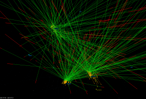

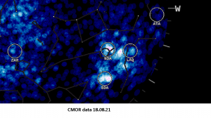

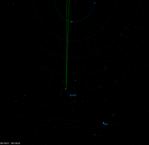

Картинка с радара CMOR и график активности NDA по данным видеосетей CAMS. Шкала активности - численность радиантов в сутки.

Как я уже неоднократно говорил - MDC далека от совершенства в плане малых потоков. Имеются серьезные противоречия между данными о метеорных потоках из различных открытых источников. Так, данные MDC плохо согласуются с данными IMO, а также с данными видеосетей CAMS. В свою очередь, данные IMO плохо согласуются с данными видеосетей CAMS. При нахождении больших противоречий, это повод написания научной статьи.
То что там бардак полный, убедились в очередной раз. Единой системы нет, у каждого своя собственная. Ориентироваться в таких дебрях непросто.
Я думаю, 17-19 авг. наши камеры зафиксировали небольшую вспышку активности NDA (ex BPI). Посмотрел наши данные за прошлый год, там все было спокойно за эти даты, ничего примечательного.
P.S. Кстати, на картинке от CAMS двумя постами выше можно видеть 2 радианта NDA. Тому что маленький справа соответствовал бы собственно NDA, если бы ему продлить время действия - он бы приполз в это место. А левый большой NDA (из которого мы собственно наблюдали активность) соответствует старому BPI - его видимо просто переименовали в NDA, других объяснений у меня нет. Короче весело, двуглавый орел получился какой-то.
Поблагодарили(1): astroivan

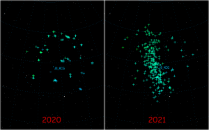

Про персеиды мы наверное еще будем говорить отдельно, но я сейчас хочу обратить внимание на другое. На фоне персеид остальные потоки обычно уходят в тень, но в этом году есть на что обратить внимание - это каппа-Цигниды (KCG). Я заметил, что они были очень активны. Чтобы это подтвердить, я решил посчитать отношение количества базисных KCG к SPO, принимая, что спорадический фон не сильно меняется. Считал я для периода от начала активности KCG 07/27 по сегодня 08/23.
Процент SPO к общему количеству метеоров:
2020 год: 15.21%
2021 год: 15.79%
Цифры получились очень близкие - отлично. Будем использовать SPO как эталон активности.
Отношение KCG/SPO:
2020 год: 0.0833
2021 год: 0.5373
Получается, что активность KCG в 2021 году была выше в 6.45 раза чем в 2020 году (0.0833/0.5373)!!!
Если за указанный период в 2020 мы поймали 29 базисных KCG, то в 2021 аж 259 (в 2021-м метеорных базисов в целом наловили больше). Возможно, конечно, на эти цифры повлияло наличие/отсутствие погоды в отдельные ночи, но мне кажется можно говорить о существенном увеличении активности KCG в 2021 году по сравнению с 2020.
 Размер файла:  18.85 KB
 Просмотрено:  1848 раз(а)
2021 год
 Размер файла:  225.73 KB
2021 год »»»

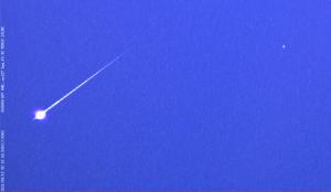

Яркий каппа-Цигнид на утреннем небе
 Размер файла:  363.04 KB
Яркий каппа-Цигнид на утреннем небе »»»

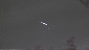

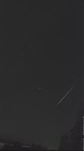

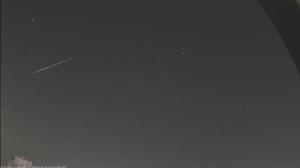

Сегодняшний каппа-Цигнид -2.1m. Они все еще летают.
 Размер файла:  1.27 MB
 Просмотрено:  1805 раз(а)
 Размер файла:  1.75 MB
Поблагодарили(3): Andrey Prokopovich, DzmitryK, tuteychi

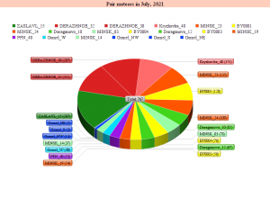

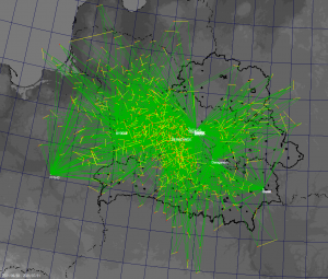

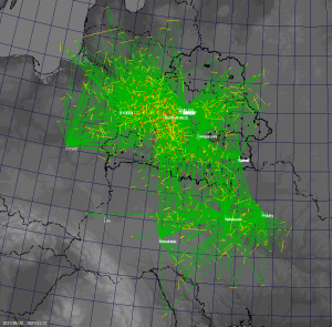

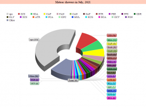

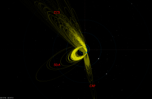

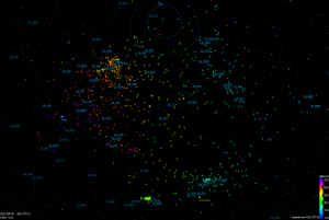

Подведем итог за июль. Погоду в июле давали неплохую, но первая половина была похожа на июнь - короткие ночи, метеорная активность низкая. Но со второй половины пошел разгон и все стало куда веселее. В BY сети было собрано 767 базисов что в 1.5 больше чем год назад. В UA сети - 136 базисов. В сетях BY+UA - 929 базисов.
Никаких особенных и ярких событий не было, к сожалению. Можно только отметить интересный метеор с тремя вспышками - ссылка. Тройка наиболее активных потоков месяца - это зета-Кассиопеиды (ZCS, 76 базисов Q1), южные дельта-Аквариды (SDA, 52 базиса) и альфа-Каприкорниды (CAP, 45 базисов). Активность SDA была явно выше чем в прошлом году, когда этот поток занял только 4 место в рейтинге активности после ZCS, CAP и FAN.
Порадовало, что в июле в строй вернулась северная гродненская камера BY0004, которая несколько месяцев фактически не работала.

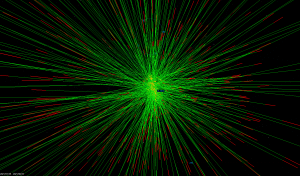

Радианты BY
 Размер файла:  72.03 KB
 Просмотрено:  1703 раз(а)
Радианты BY »»»

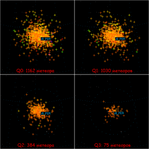

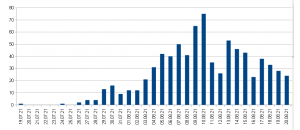

В теме видеонаблюдений метеоров мы постоянно пользуемся терминами Q0, Q1, Q2, Q3. По сути это фильтры в программе UFOOrbit (Q = quality, качество), которые по мере увеличения значения Q применяют все более и более строгие параметры отбора метеорных базисов по качеству, используя довольно сложную формулу. В этом посте я бы хотел наглядно показать что же это такое. Благо, большое количество персеид в дни максимума дает хорошую статистику и позволяет это сделать достаточно наглядно.
Итак, для анализа я выбрал персеиды, зарегистрированные в две наиболее активные ночи 12/13 и 13/14 августа. UFOOrbit показал следующее количество базисов для выбранного Q фильтра:
Q0: 1162
Q1: 1030
Q2: 384
Q3: 75
Видим, что по количеству базисов разница между Q0 и Q1 небольшая (в Q1 отсеивается откровенный мусор, случайные совпадения разных метеоров по времени и пр.), но при переходе к Q2, а тем более к Q3, количество базисов резко падает. В Q2 попадает немного больше трети базисов от Q1, а в Q3 только 7% от Q1. Давайте посмотрим на приаттаченную картинку и обратим внимание на площадь, которую занимают зафиксированные базисы. Видно, что площадь радиации уменьшается по мере увеличения Q. Это связано с тем, что отсекаются базисы с плохой погрешностью определения. При большом количестве метеоров, учитывая случайное распределение ошибок вокруг радианта, для определения его положения можно использовать как Q3, так и Q2, Q1, и даже в некоторых случаях Q0 базисы (при большом количестве метеоров). Но если метеоров не много, то минимальный критерий качества, необходимый для вычисления радианта - это Q1, как и написано в мануале к UFOOrbit. Для точного определения радианта все-таки нужно использовать Q2.
Но этого не скажешь про вычисления скоростей метеоров и параметров орбит. Здесь качество базисов намного критичнее, нужно брать только базисы качества Q3, ну или Q2 в крайнем случае. Вычисления на базисах Q1 будут иметь большую погрешность. Чтобы это проиллюстрировать, я решил посчитать скорость персеид для разных Q, а также стандартное отклонение от средней величины. Вот что у меня получилось:
Q0: 56.61±4.21 km/s
Q1: 56.77±3.40 km/s
Q2: 57.76±1.96 km/s
Q3: 58.35±0.99 km/s
Здесь хорошо видно, как растет точность определения скорости по мере увеличения Q. Для определения параметров орбит точность определения скорости играет огромнейшее значение. Иногда плюс-минус 1 км/с - это или эллипс, или гипербола...
В общем... Q3 - это наше все; Q2 - круто; Q1 - неплохо, хотя могло бы быть и лучше; Q0 - и на этом спасибо. Smile

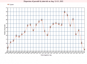

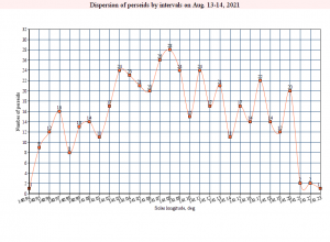

Ради интереса я посчитал количество зарегистрированных базисных персеид Q0, приходящихся на 15 мин. интервалы (шаг солнечной долготы 0.01°) для ночей 12-13 и 13-14. Интересно, есть ли какая-то корреляция с визуальными данными?
В ночь с 12-го на 13-е можно видеть 2 пика, первый в 22.02UT (sol 140.11°) и второй в 00.02UT (sol 140.19°). В ночь с 13-го на 14-е виден пик в 22.17UT (sol 141.08°).
Калькулятор солнечных долгот, если что, здесь (закладка Sollong to Date).
12-13 августа 2021
 Размер файла:  37.02 KB
 Просмотрено:  1591 раз(а)
12-13 августа 2021 »»»
13-14 августа 2021
 Размер файла:  40.05 KB
13-14 августа 2021 »»»
