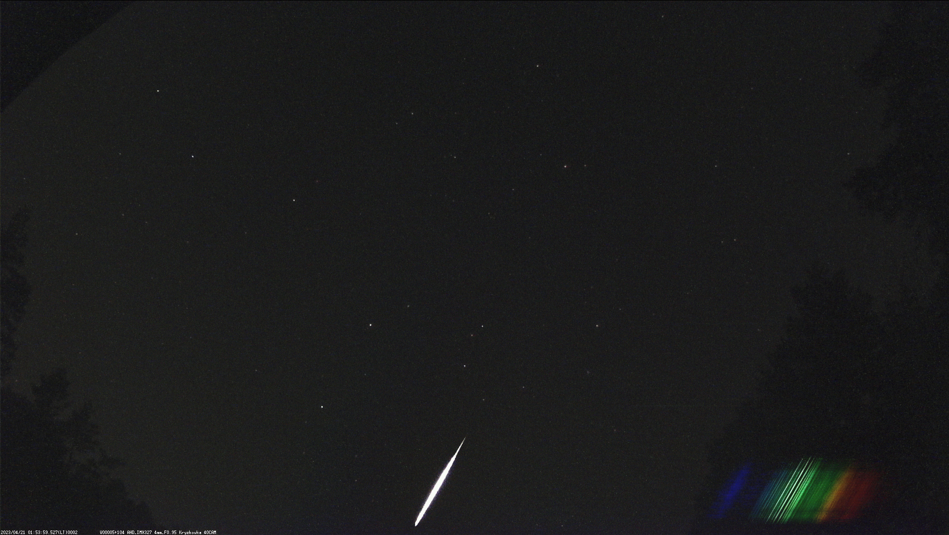

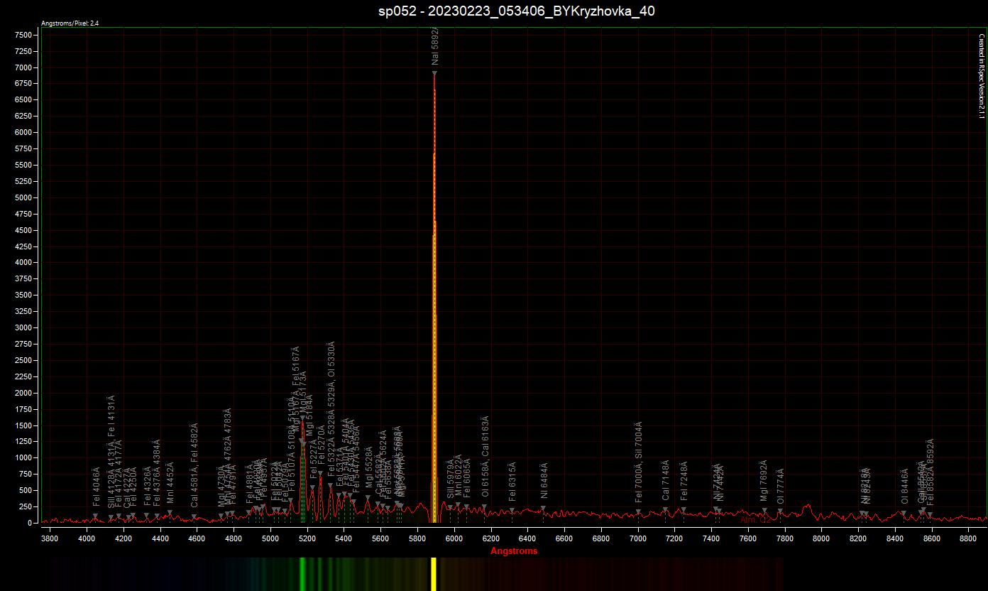

Спектр очень длинного метеора от 23 февраля 2023 года. Попал в спектральную камеру уже на излете. Большое содержание Na и почти полное отсутствие свечения атмосферных газов сразу намекают на небольшую геоцентрическую скорость, она оказалось равной 16.5 км/сек.

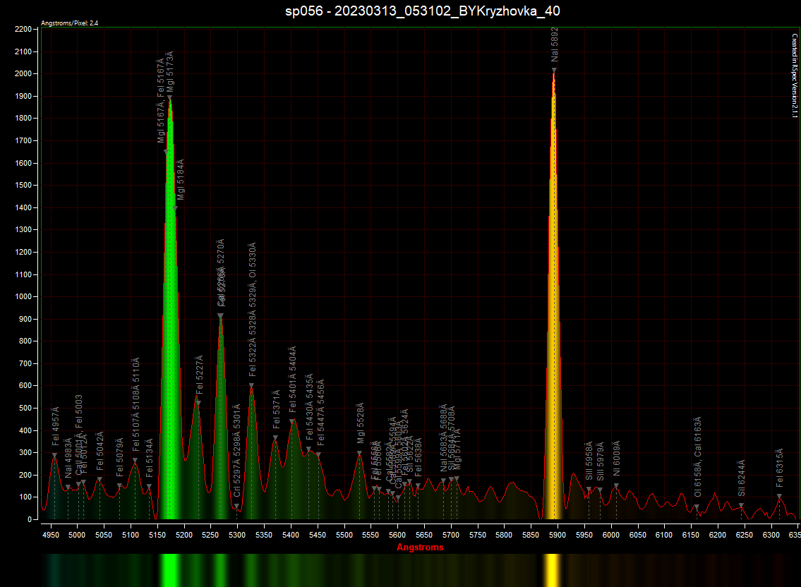

#3. M20230313_053102_BYKryzhovka_40. Здесь уже виден набор линий от зеленого до желтого диапазона, и даже что-то виднеется в синей области. Стандартный спектр, который встречается довольно часто.

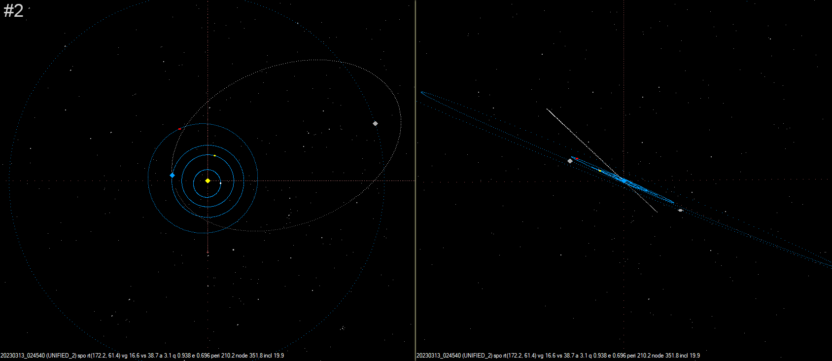

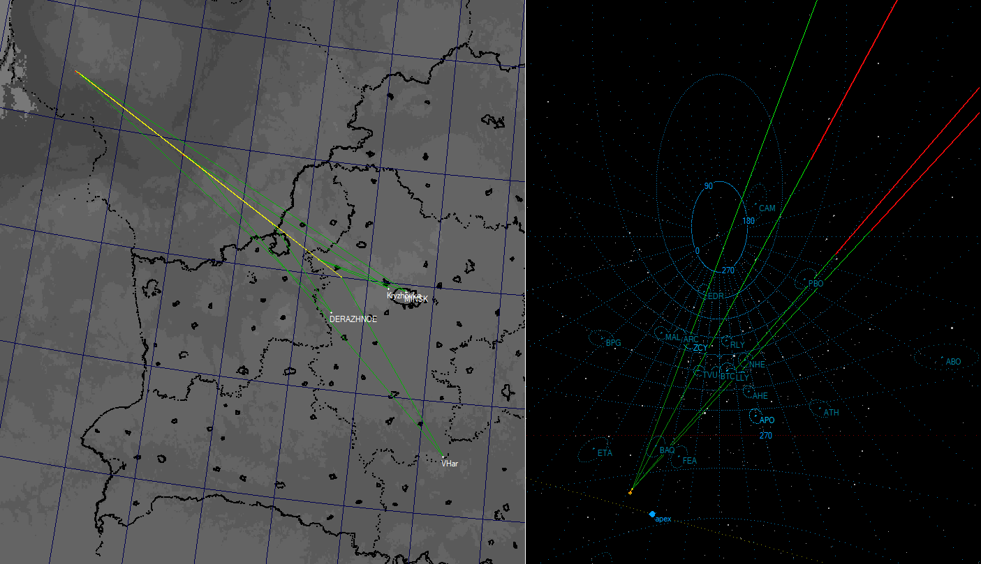

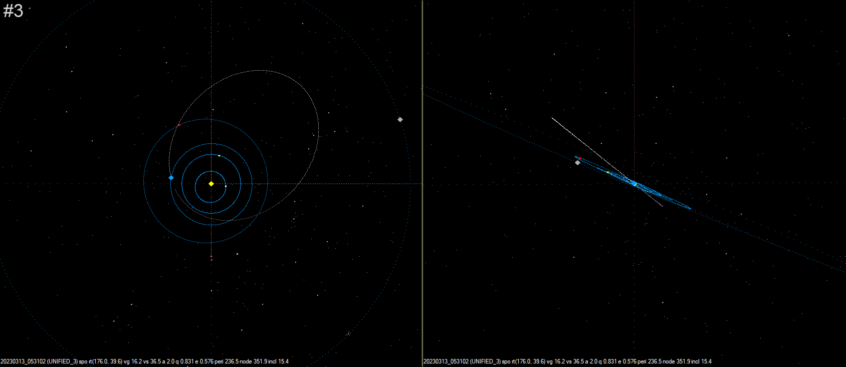

Базисы и орбиты.
#1. SPO. Метеор пришел из области anti-helion и имел скорость Vg = 26.6 км/с. Орбита с низким наклонением.
mag = -0.3m
Vo = 29.1 km/s
Vg = 26.6 km/s
a = 2.17107 AU
q = 0.43549 AU
e = 0.79941
peri = 105.33077°
node = 171.66481°
incl = 2.23255°
Tj = 3.17
#2. SPO. Радиант в Б. Медведице. Vg = 16.6 км/с. Орбита с наклонением около 20°.
mag = 0.7m
Vo = 19.9 km/s
Vg = 16.6 km/s
a = 3.08662 AU
q = 0.93833 AU
e = 0.696
peri = 210.1976°
node = 351.81436°
incl = 19.94952°
Tj = 2.72
#3. SPO. Радиант тоже в Б. Медведице. Vg = 16.2 км/с. Орбита с наклонением около 15°.
mag = 0.2m
Vo = 19.5 km/s
Vg = 16.2 km/s
a = 1.95899 AU
q = 0.83089 AU
e = 0.57586
peri = 236.5201°
node = 351.92929°
incl = 15.39598°
Tj = 3.62
#1
 Размер файла:  22.38 KB
 Просмотрено:  8975 раз(а)
#1 »»»
#1
 Размер файла:  22.95 KB
#1 »»»
#2
 Размер файла:  25.56 KB
#2 »»»
#2
 Размер файла:  18.96 KB
#2 »»»
#3
 Размер файла:  25.15 KB
#3 »»»
#3
 Размер файла:  16.47 KB
#3 »»»

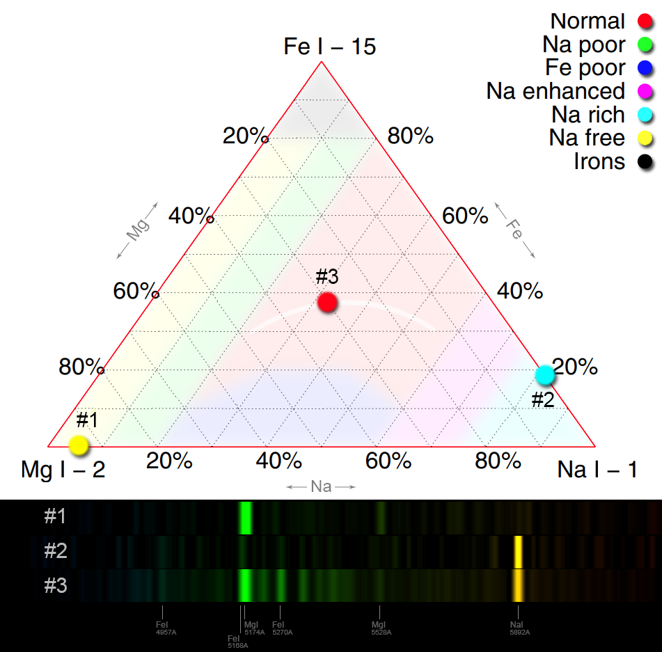

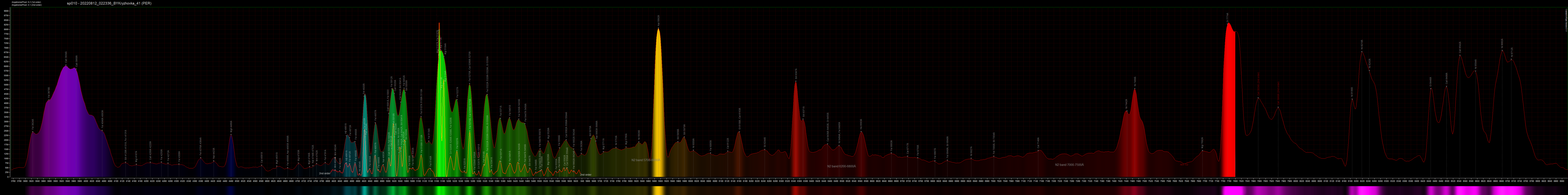

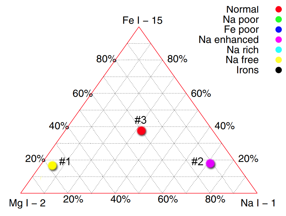

Спектры. У всех спектров есть общая особенность - это почти полное отсутствие атмосферных линий. Это обусловлено маленькими скоростями всех трех метеоров. Для возбуждения атмосферного свечения было недостаточно энергии (скорости входа в атмосферу).
#1. Для меня это был самый интересный спектр из этой троицы. Более подробный анализ показал, что это спектр типа Na-free - линия натрия NaI 5892A почти отсутствовала. Перигелийное расстояние (0.44 а.е.) не то чтобы очень маленькое для выветривания натрия (Na-free спектры обычно имеют место быть при q<0.22 а.е.). Поэтому объяснение отсутствия натрия с точки зрения выветривания от близких к Солнцу приближений не очень подходит. Возможно, здесь бОльшую роль сыграли особенности происхождения частицы. Другая интересная особенность этого спектра - это очень слабое свечение линий железа. Соотношение Mg-Fe-Na: 78%-17%-5%. Также интересно отметить, что второй по интенсивности линией после MgI 5174A оказалась также линия магния MgI 5528A. Такое я встретил впервые! Этот метеор мы поправу можем назвать магниевым.
#2. Яркая желтая линия принадлежит натрию NaI 5892A, другие линии очень слабы. Это спектральный тип Na-enhanced, т.е. обогащенный на натрий тип. Такие спектры попадаются довольно часто, особенно при низких скоростях входа в атмосферу, когда энергии хватает только на интенсивное испарения натрия как самого летучего элемента. Соотношение Mg-Fe-Na: 11%-18%-71%. Этот метеор мы можем смело назвать натриевым.
#3. Здесь мы видим "классический" спектр типа Normal с примерно равной интенсивностью линий магния, железа и натрия. Такие встречаются часто. Соотношение Mg-Fe-Na: 30%-38%-32%.
Этот случай с 3-мя спектрами за одну ночь наглядно показал, извините за каламбур, почти весь спектр спектров, которые могут иметь метеоры. Smile

Я еще раз более внимательно пересмотрел спектры #1 и #2 после того как выровнял все 3 спектра по общим линиям и расположив их один над одним. Для совмещения я использовал следующие линии: FeI 4957A, MgI 5174A (середина триплета магния), FeI 5270A, MgI 5528A и NaI 5892A. Выводы следующие...
#1 ("магниевый" метеор): В этом спектре полностью отсутствует железо! Возможно, просто не хватило яркости метеора для того чтобы линии железа высветились. В любом случае, я впервые вижу такой явный спектр без железа. Уточненное соотношение интенсивностей Mg-Fe-Na: 94%-0%-6%.
#2 ("натриевый" метеор). В этом спектре полностью отсутствует магний! Зеленая линия, которую я первоначально принял за MgI 5174A, оказалась линией FeI 5168A. После совмещения спектров стало видно, что она чуть смещена влево относительно линий магния в других спектрах. Такое полное отсутствие магния в спектре я также наблюдаю впервые. Уточненное соотношение интенсивностей Mg-Fe-Na: 0%-19%-81%. Спектр переместился в тип Na rich (>75% Na).
На картинке ниже показаны уточненные с т.з. выводов выше положения спектров на тройной диаграмме, а также все три спектра, выровненные друг с другом по длине волны.

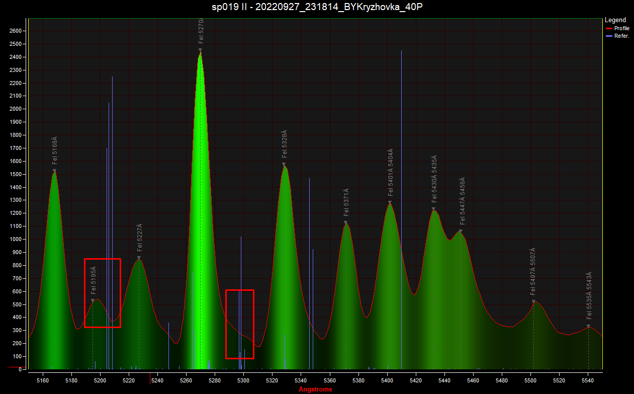

Спектр железного метеора мне все не дает покоя. Во-первых, потому что такие метеоры - это редкость. Во-вторых, информация из этого спектра очень ценна, т.к. это по сути чистый спектр железа, "незагрязненный" другими элементами. Это знание позволяет лучше анализировать другие спектры, содержащие линии многих элементов - начинать анализ нужно именно с линий железа. Надо отметить, что долго копаясь в этом спектре, я пришел к выводу, что в нем нет других линий (по-крайней мере в зеленой области) кроме линий, принадлежащих железу.
Так вот, я досконально разобрал зеленую область спектра этого железного метеора в диапазоне 4780-5650А. Благодаря тому, что метеор был яркий и дал как спектр первого порядка так и спектр второго порядка (он тусклее, но имеет разрешение в 2 раза выше), удалось сравнить обе эти части, отождествить все пики и составить карту пиков и линий, доступных для разрешения наших спектральных камер. Всего в зеленой области было отождествлено 25 пиков в спектре второго порядка и 16 пиков в спектре первого порядка. Как результат, я создал для RSpec свою пользовательскую библиотеку реальных наблюдаемых линий железа в зеленой области спектра, которую теперь буду использовать при анализе других метеорных спектров.
На картинках ниже - сравнение спектров 1-го и 2-го порядков для железного метеора в диапазоне 4780-5650А (видно, что спектр 2-го порядка существенно более детальный) и положение спектра железного метеора на тройной диаграмме (он находится на самой вершине!).
 Размер файла:  80.99 KB
 Просмотрено:  8789 раз(а)
 Размер файла:  167.16 KB
Поблагодарили(2): Morozyako, astroivan

Да, в первую очередь я имел в виду магний и натрий. Спектральные возможности наших камер все-таки существенно уступают лабораторным, когда получаемое разрешение и чувствительность на порядки выше. В метеорной спектроскопии основная задача - это выяснить тип спектра и соотношение Mg-Fe-Na. Как уже доказано в разных научных статьях, спектральные характеристики метеоров имеют корелляции со скоростями, потоками, орбитами, перигелийными расстояниями и т.д.. Все это и изучается...
Если все-таки вернуться к спектру железного метеора, можно сказать, что все пики в зеленой области принадлежат железу и только ему. Можно лишь заподозрить небольшое присутствие линий Cr I (синие вертикальные линии на первой картинке) по сдвигу максимума пика Fe I 5195A вправо в сторонну Cr I 5206A и по более пологому спаду пика Fe I 5270A в том месте, где находятся линии Cr I 5298A. Но я бы не стал утверждать в данном случае, что хром присутствует, т.к. когда он присутствует, это видно явно как например в спектре персеида (см. вторую картинку).
Что касается никеля и кобальта, которые всегда должны сопутствовать железу, эти линии очень трудно увидеть. Большинство из них находятся в УФ области, которая недоступна для наших камер, или в синей области, где плотность линий (включая многочисленные линии Fe) очень высокая и что-то разрешить однозначно очень не просто. В паре спектров у меня было подозрение на слабую линию никеля, но сказать это точно я пока не берусь, т.к. в том же месте есть и слабые линии железа. Нужно дальше накапливать спектры и изучать этот момент.
На сегодня, вот те элементы в порядке увеличения сложности обнаружения, линии которых я видел в наших метеорных спектрах. Mn и Ni в квадратных скобках, т.к. в них я не до конца уверен.
Na, Mg, Fe, Ca, Si, H, Cr, [Mn], [Ni]
O (atm.), N (atm.)

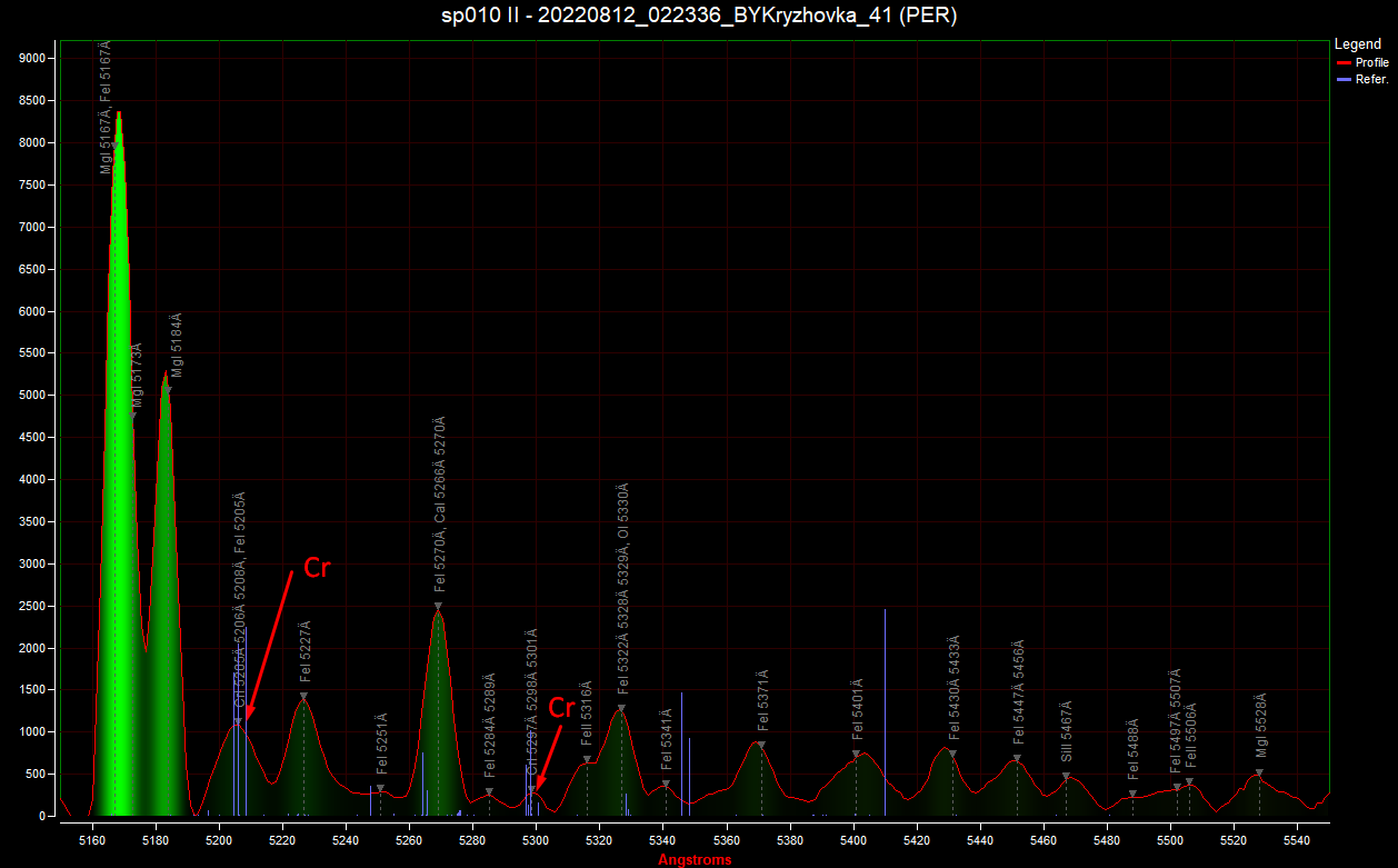

Линии хрома в железном метеоре
 Размер файла:  68.02 KB
 Просмотрено:  8779 раз(а)
Линии хрома в железном метеоре »»»
Линии хрома в спектре PER
 Размер файла:  63.17 KB
Линии хрома в спектре PER »»»
Поблагодарили(1): astroivan

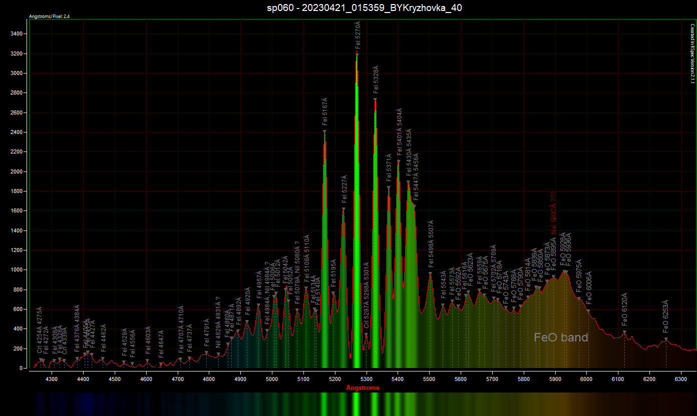

Лучшее занятие в грустные пасмурные ночи - это копание в спектрах. Сейчас, когда уже скопилось достаточное количество материала, я начинаю видеть закономерности. Понимаю (как мне кажется), какие линии могут проявиться при данной скорости метеора, а какие нет. Также уже вижу, какие линии могут быть ответственны за смещение пика, если пик является смесью линий. Надо также отметить, что по сравнению с первыми спектрами, я усовершенствовал предподготовку изображения сырого спектра для измерений. Это отдельная тема, хотя здесь больших секретов нет - используются проверенные методы планетной и дипскайной астрофотографии... С накоплением опыта начинаешь пересматривать предыдущий анализ, что-то уточнять - процесс бесконечный, но интересный.
В общем, слегка прокачавшись в теме, я уточнил анализ спектра персеида от 12 августа 2022 года. На сегодня удалось идентифицировать 100+ пиков. Не факт, что это окончательный результат. ))
Чтобы собрать картинку ниже, мне пришлось экпортировать из RSpec изображения спектра по частям и потом собирать их в мозаику. В зеленой области я также добавил спектр второго порядка, который хоть и слабее по яркости, но имеет разрешение в 2 раза выше. Видно, как в нем распадаются некоторые пики из спектра первого порядка. Наличие спектра второго порядка, когда он есть, является отличным бонусом, а его сравнение со спектром первого порядка дает немало интересной информации для размышлений.
 Размер файла:  366.1 KB
 Просмотрено:  8659 раз(а)
Поблагодарили(3): Toliman, Morozyako, astroivan

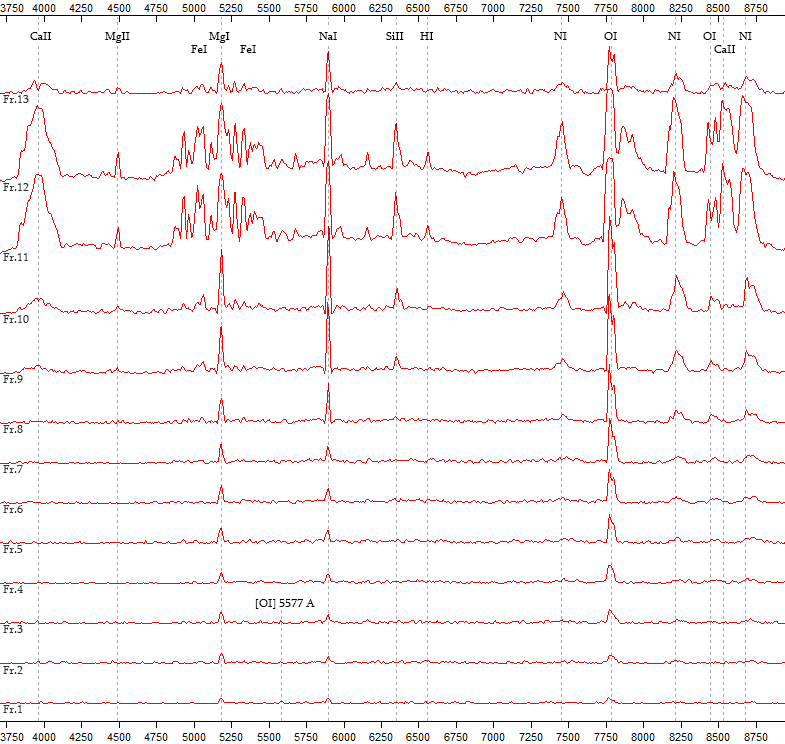

Продолжим дальше разбор спектра персеида от 12 августа 2022 года. Интересные вещи можно подметить, если рассмотреть развитие спектра в динамике. Для этого я измерил спектры головы метеора на отдельных кадрах (их было 13) и собрал их в одну картинку. По мере углубления в атмосферу яркость метеора росла, а в конце (Fr.11 и Fr.12) метеор испытал вспышку. В момент вспышки температура была максимальной. Какие особенности я вижу...
Линия кислорода [OI 5577A]. Она слабо видна только на первых кадрах, а потом теряется в свечении других линий, которые ее маскируют. Эта линия ответственна за свечение метеорного следа. Если бы я измерял не спектр головы, а спектр следа, она была бы доминирующей. Тем не менее, можно отметить, что и в спектре головы ее можно заметить.
Линии атомарных натрия NaI и магния MgI. Эти линии (NaI 5592A, MgI 5174A) появляются с самого начала и нарастают по мере уменьшения высоты метеора и нарастания яркости. Похоже на то, что поначалу линия магния была чуть ярче, но начиная с 8 кадра уже натрий становится доминирующим. Не знаю, закономерность это или просто особенность данного спектра. Нужно будет понаблюдать за этой особенностью в будущем.
Линии атомарного железа FeI. Эти линии находятся в зеленой области 4800-5500А. Видно, что поначалу они почти не проявляются, но в момент вспышки (Fr.11 и Fr.12) они становятся очень яркими. Это говорит о том, что линиям железа все-таки нужна хорошая температура чтобы нормально засветиться. Поэтому у медленных метеоров (если это не яркий болид) не стоит ждать ярких линий FeI в любом случае... Еще один вывод. Чисто железные метеоры как правило очень медленные. Поэтому, чтобы проявился яркий спектр, нужна довольно крупная частица, существенно крупнее чем для обычного метеора. Учитывая, что железные метеоры редки, а особенно крупные, получение яркого спетра типа Irons является большой удачей. И я рад, что один такой в моей коллекции уже имеется.
Свечение атмосферных газов. Оно ярко проявляется только у быстрых метеоров. Поскольку перседы быстрые, то что мы видим. Линия OI 7774A видна с самого начала и плавно нарастает с увеличением яркости данного метеора. Это одна из самых ярких линий в спектре. А вот другие линии (NI 7468A, NI 8218A, OI 8446A, NI 8594A, NI 8682A) становятся хорошо заметны только при высокой яркости метеора и вблизи вспышки. Присутствие этих линий говорит о высокой температуре (скорости).
Линия атомарного водорода Ha 6563А. Про присутствие линии водорода в метеорных спектрах есть научные статьи, где отмечается, что ее наличие может указывать на большие периоды обращения метеороида и редкие встречи с Солнцем. В противном случае водород попросту выветривается. У исследуемого персеида период обращения составлял порядка 870 лет, это много. Поэтому, в данном случае, все сходится с теорией... Нужно также отметить, что линия Ha видна только в момент вспышки, что говорит о том, что требуется большая энергия чтобы высветить ее. Рискну предположить, что в спектрах медленных метеоров мы ее не увидим никогда, если это только не будет что-то супер яркое.
Ионизированный кальций CaII. Ионизированные атомы светятся как правило только при высоких температурах порядка 10000К. И в нашем случае дублет кальция CaII 3934A 3968A во всей красе мы видим только в момент вспышки. Зато если он засветился, то становится самой яркой линией в спектре даже несмотря на низкую чувствительность камеры в УФ. Также становится заметна линия ионизированного кальция CaII 8542A в ИК области, хотя принято считать, что в ИК светятся только атмосферные газы - это не так... Еще одна особенность, на которую я обратил внимание. На последнем кадре Fr.13 в месте дублета кальция в УФ в спектре появился провал. Я пока не знаю с чем это связано. Может влияние шума, может дублет разрешился на 2 отдельных пика, а может (экзотическое предположение) остывающее облако паров кальция начало поглощать свет от линий других элементов, которые присутствуют в этой области спектра - их там довольно много, т.е. линия испускания кальция превратилась в линию поглощения. В общем, в будущем нужно будет понаблюдать за этим эффектом в спектрах других метеоров.
Ионизированный кремний SiII. Красный дублет кремния SiII 6347A 6371A нередко виден в метеорных спектрах, но уверенно проявлятся только у быстрых метеров и особенно в моменты вспышек. У данного персеида эти линии яркие, но видны только ближе к концу полета метеора.
Ионизированный магний MgII. Та же история, что и с SiII. Синяя линия ионизированного магния MgII 4480A весьма яркая, но проявляется только в момент вспышки.
P.S. Таким образом, внимательный анализ спектра в динамике позволяет увидеть некоторые особенности, недоступные при изучении суммированного спектра.

Деражнинский болид от 21 апреля 2023 года также попал и в спектральную камеру в Крыжовке. Вердикт - это был железный метеор. Второй в моей коллекции подобный спектр (sp060) был захвачен спустя "всего" 7 месяцев. Предыдущий случай (sp019) здесь. Камеры и объективы в обоих случаях были одинаковые, но дифракционные решетки разные. В прошлый раз стояла диф. решетка 600лин/мм и были зафиксированы как спектр первого порядка, так и второго. Спектр второго порядка слабее по яркости, но имеет разрешение в 2 раза выше (как если бы стояла диф. решетка 1200 лин/мм). В этот раз стояла решетка 1000 лин/мм и был зарегистрирован только спектр 1 порядка (2 порядок уже просто не влазит в кадр). Теоретически, спектр 2 порядка с 600 лин/мм должен иметь разрешение чуть выше чем спектр 1 порядка с 1000 лин/мм. Но на практике, за счет того что спектр 1 порядка гораздо ярче, в этот раз разрешение получилось, как мне кажется, даже чуть лучше. Кроме того, в этот раз не мешали облака и Луна.
Что мы видим в спектре. Есть небольшое свечение в синей области (4200-4700А). Разделение слабых пиков на отдельные линии затруднительно, т.к. в этой области спектра плотность линий очень высокая, а яркости слабые. Одно можно сказать с уверенностью - свечение обусловлено многочисленными линиями железа FeI и хрома CrI. В зелено-голубой и зеленой части спектра (4800-5600А) все четко и понятно - здесь видны яркие линии железа, которые интерпретируются однозначно. В желто-оранжевой области видно свечение полосы FeO (5800-6000A). Тема про FeO не простая и требует как минимум отдельного поста. Думаю, я об этом напишу отдельно, сейчас не буду вдаваться в подробности. В общем, после зимней спячки этот спектр немного поднял настроение.
Что еще хотел бы сказать. Ради интереса я решил сравнить зеленую область в предыдущем спектре железного метеора (sp019, спектр 2 порядка) и в последнем (sp060, спектр 1 порядка). Результат на последней картинке... На мой взгляд, совпадение близкое к идеальному с учетом разных условий съемки и разных диф. решеток. Но судить вам.
P.S. Обратите внимание на картинке сравнения спектров на железную линию FeI 5110A (это особено бросается в глаза не на графике, а на синтетических изображениях спектров под графиком). На спектре sp019 эта линия выделяется повышенной яркостью по сравнению с последним спектром sp060. К слову сказать, это та самая загадочная линия, про которую я рассказывал в предыдущем посте. Что это? Мистика, волшебство? Наука не признает таких терминов. Smile

Утром 29 апреля пролетел быстрый и длинный метеор - спорадик из области апекса. Летел, оставляя за собой хвост (на 2-ой картинке есть врезка одиночного кадра из видео). Геоцентрическая скорость на верхнем пределе (Vg = 69.6 km/s), что ожидаемо для метеора из апекса. Загорелся и погас на высотах соответственно 120км и 100км. Этот метеор попал в спектральную камеру. Хоть спектр и не был ярким, кое-что интересное вытянуть удалось:
- Линия OI 7774A сильно доминирующая в спектре, что обусловлено высокой скоростью входа в атмосферу
- Отлично видна линия запрещенного кислорода [OI] 5577A, она происходит от хвоста
- Хоть спектр внизу и шумный, четко заметна линия H-альфа и даже наверное H-бета
P.S. Я много где читал про запрещенную зеленую линию кислорода, но нигде толком не упоминалось, а почему же она собственно запрещенная. Я решил спросить об этом у ChatGPT. И вот что он ответил:
Запрещенная линия кислорода 5577А в спектре связана с переходом электрона между двумя энергетическими уровнями в атоме кислорода. Эта линия является запрещенной, потому что переход происходит с изменением спина электрона, что противоречит правилам квантовой механики. Однако, в некоторых условиях (например, при высокой плотности газа) этот запрет может быть нарушен и линия становится видимой. Линия кислорода 5577А может быть обнаружена в спектре полярных сияний и метеоров. В полярных сияниях она обычно наблюдается как зеленый свет, вызванный электронами, падающими на верхние слои атмосферы Земли. В метеорах, когда они входят в атмосферу, происходит высокотемпературный разрыв молекул кислорода, что вызывает излучение зеленого света на длине волны 5577А.
