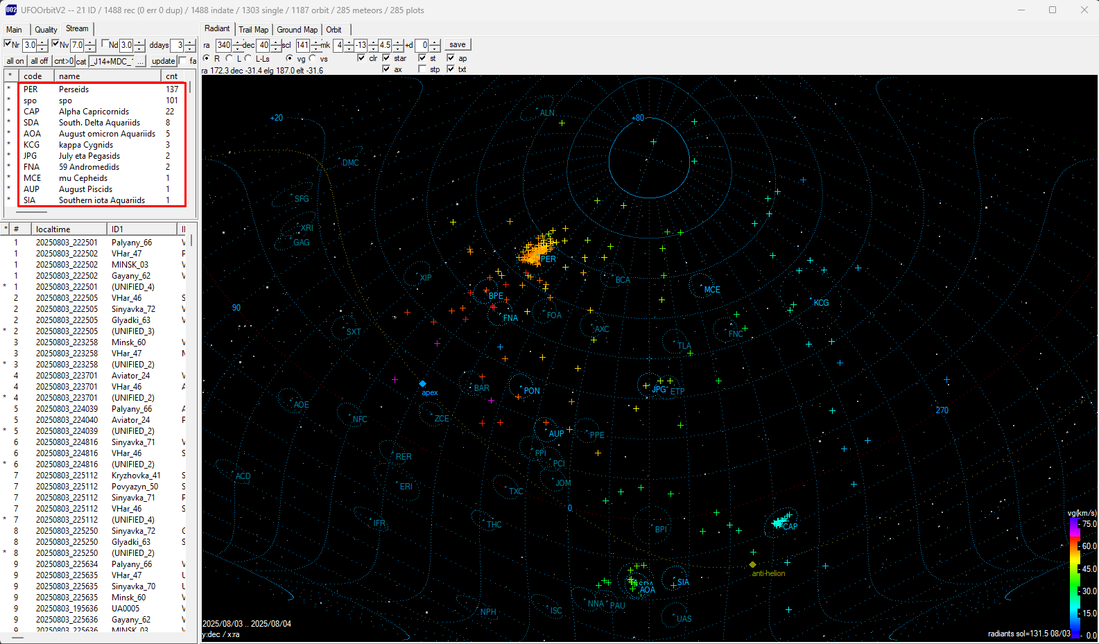

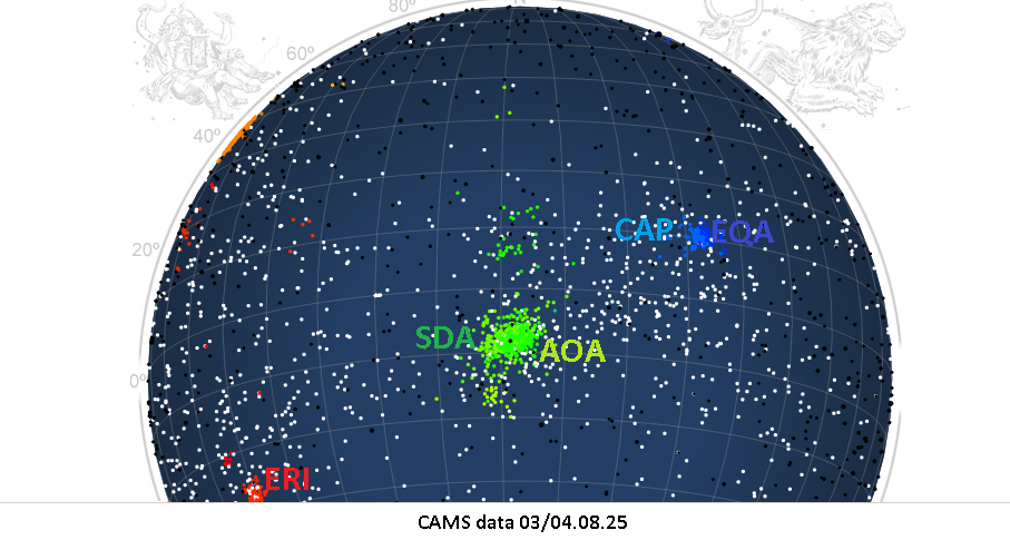

В ночь с 3 на 4 августа моя видеокамера зафиксировала 103 метеора, из которых примерно половина классифицирована UFO, как принадлежащие Персеидам.Ради любопытства решил глянуть на "улов" видеосетей CAMS в эту ночь и весьма удивился результату. Например, Персеиды показали орбитную активность 115 орб/сутки, тогда как самый активный поток - August omicron Aquariids AOA (#0640) с орбитной активностью 533 орбиты в сутки, т.е. почти в 5 раз активнее Персеид! В связи с этим вопрос, может быть нужно провести коррекцию настроек в программе для анализа метеоров? Если да, то что именно нужно изменить? К слову, в хит-параде метеорных потоков вторую позицию занимает Southern delta Aquariids SDA (#0005) c орбитной активностью 235 орбит в сутки. Далее идут alpha Capricornids CAP (#0001) c активностью 122 орбиты в сутки, и только потом Персеиды. Кроме этих потоков, весьма заметны eta Eridanids ERI (#0191) c активностью 70 орб/сут и epsilon Aquariids EQA (#0692) c активностью 61 орб/сутки. Но самое интересное - за ночь попался один метеор из потока KCG и один из PAU. Для KCG видеосети показывают активность совсем малую - 2 орб/сут., для PAU - 22 орб-сут. Очень хочется настроить софт так, чтобы мои результаты хотя бы приблизительно коррелировали с данными видеосетей CAMS. или же это малодостижимая цель, поскольку в каждой видеосети свои настройки анализирующего ПО. Я понимаю что более важные именно базисные метеоры, а не "одиночные", но все-таки.
 Размер файла:  266.43 KB
 Просмотрено:  1804 раз(а)
Сообщения: 2196
Благодарности: 1447
Добавлено: Чт Авг 07, 2025 00:58    Заголовок сообщения: Ответить с цитатой
Ерунда какая-то. Персеиды сейчас на 1 месте и они уже обгоняют по количеству даже spo. Что-то у CAMS не так или они возможно дают данные только с камер в южном полушарии. Не нужно ничего подгонять под другие сети. Smile
P.S. На прикрепленной картинке ночь 3/4 августа.
 Размер файла:  128.7 KB
 Просмотрено:  1786 раз(а)
Поблагодарили(1): astroivan

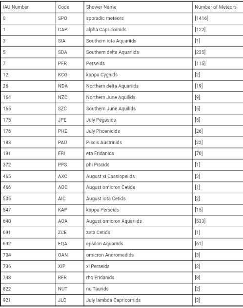

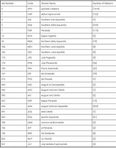

Не. Не ерунда. Прилагаю статистику по CAMS за 3 .08.25 . В чем причина расхождения статистики по активности потоков, пока что непонятно. По логике AOA не может быть активнее PER. CAMS "говорит" что может. ))
 Размер файла:  50.64 KB
 Просмотрено:  1757 раз(а)
Сообщения: 4889
Благодарности: 269
Добавлено: Чт Авг 07, 2025 17:39    Заголовок сообщения: Ответить с цитатой
Посмотрел данные за 2024 год для 3 августа. Оказывается, AOA имели тогда орбитную активность выше Персеид - 1840 орбит в сутки, тогда как PER только 1002 орб/сут. На радианты AOA оптически накладываются радианты SDA и AIC. Первый показал активность 417 орб/сут, второй 40 орб /сут. Возможно, есть проблема с анализом данных в CAMS, т.е. софт "поднял" активность AOA за счет активности SDA и AIC. Но возможен и такой вариант - реальный всплеск активности AOA. Тогда непонятно почему никто подобного не заметил. А вот для 12.08.24 ситуация соответствует логике, т.е. PER показали активность 11532 орб/сут!!! А вот AOA всего 347 орб/сут. В любом случае, сравнить данные видеосетей зачастую бывает весьма полезно. Скорее всего подстраиваться под CAMS не имеет смысла.

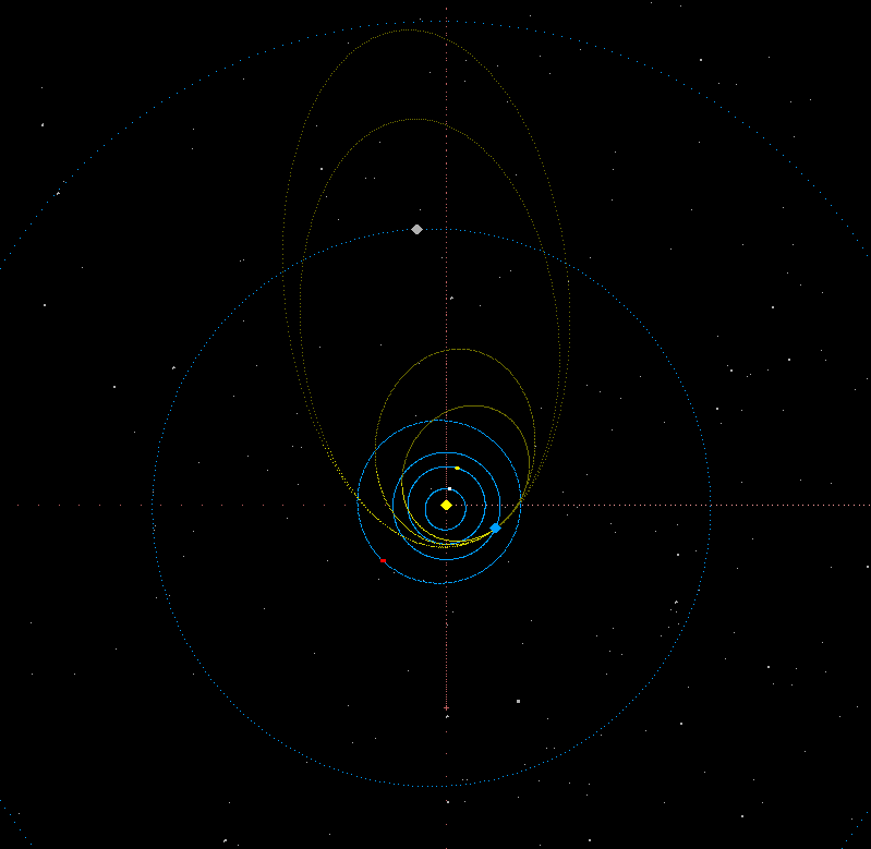

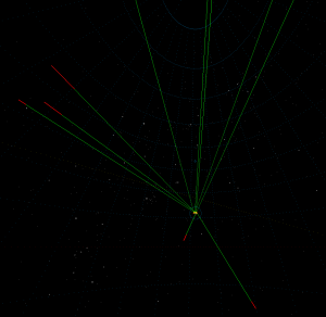

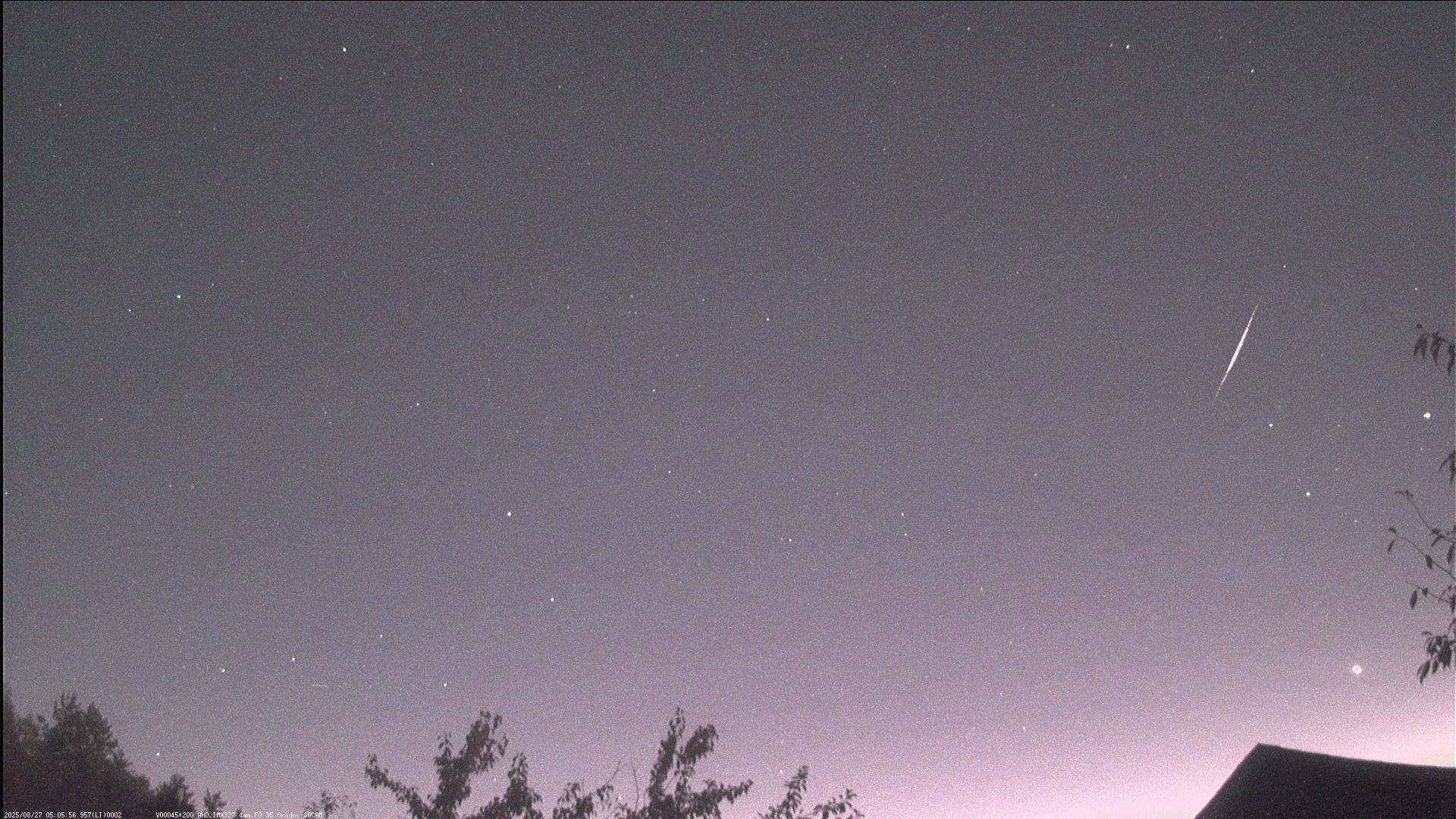

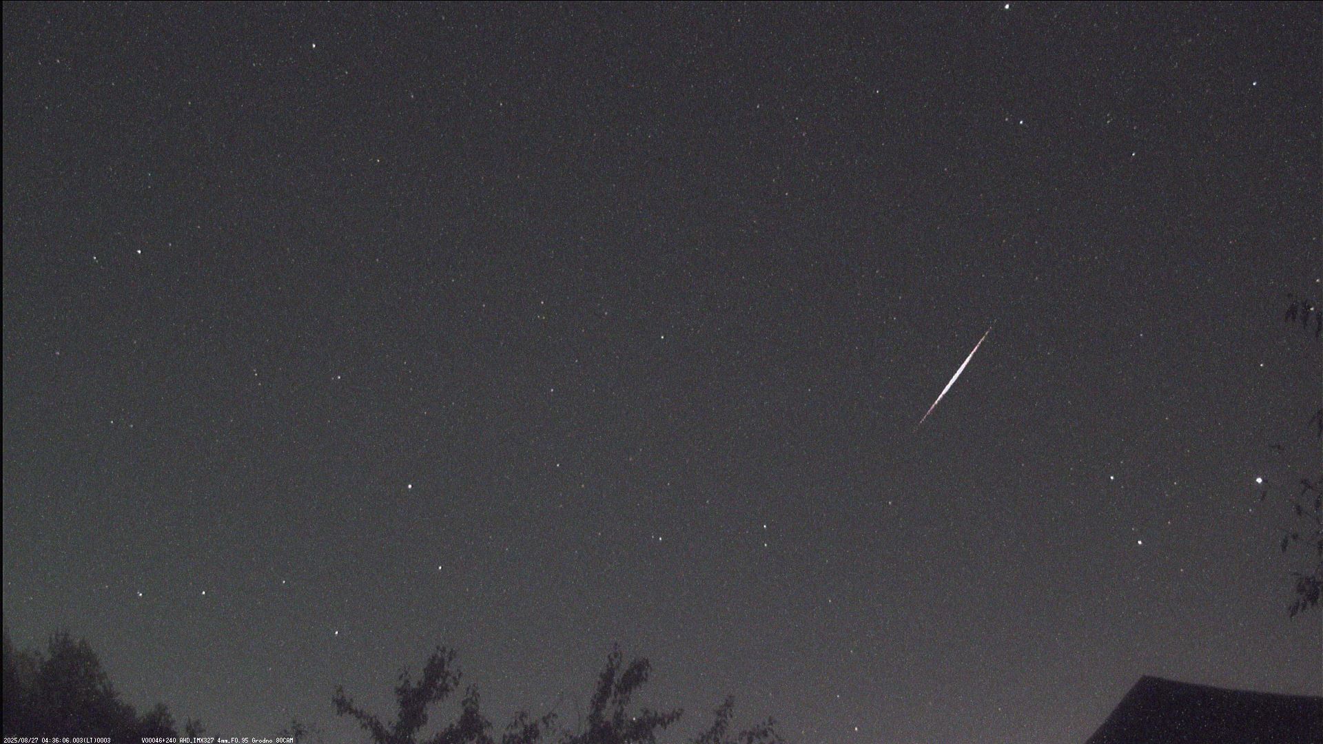

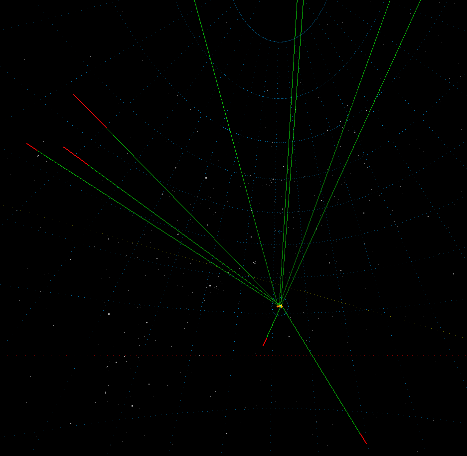

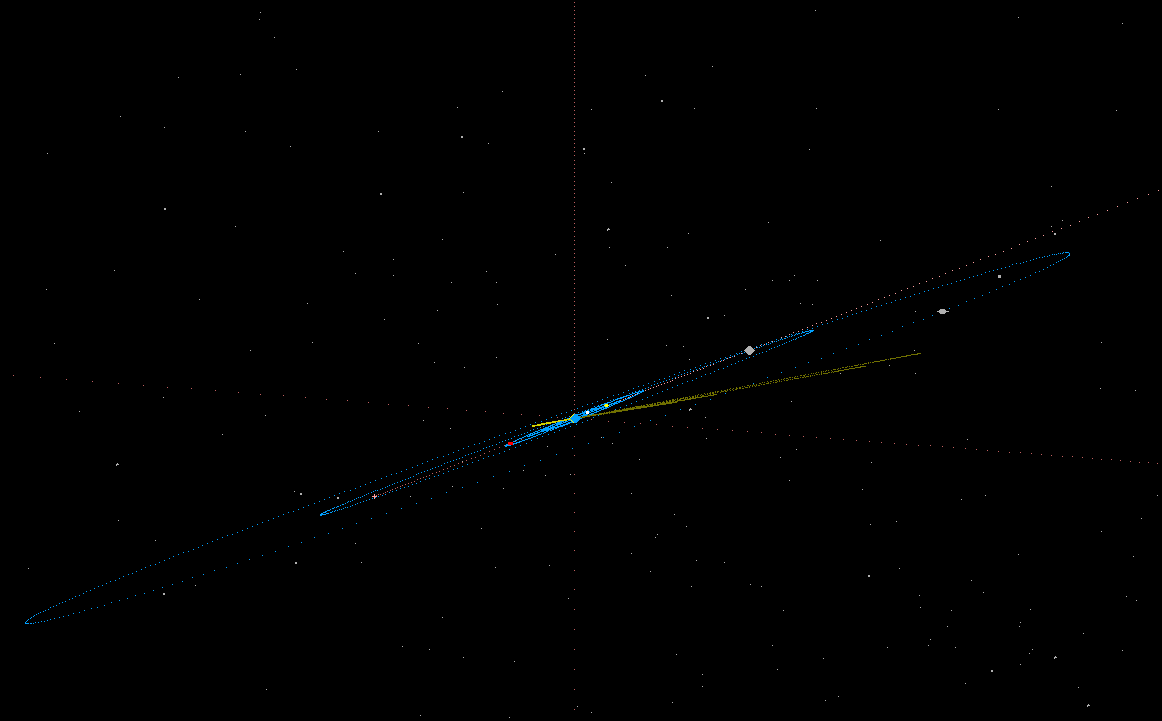

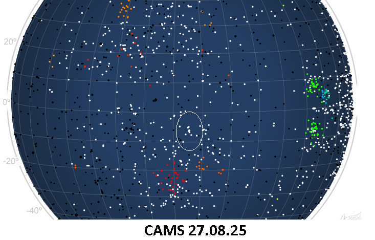

В ночь 26/27 авг. 2025 нами была замечена тесная неидентифицированная группа из 4-х радиантов на стыке созвездий Тельца и Кита. Все метеоры пролетели в интервале 1ч. 20мин. Подозрение на новый поток.
2025-08-27 00:46:00UT
2025-08-27 01:07:32UT
2025-08-27 01:36:05UT
2025-08-27 02:05:56UT
Радиант и усредненные элементы орбиты:
Sol: 153.7°
ra: 47.9°
dec: 11.8°
Vg: 64.3 km/s
a: 3.18 AU
q: 0.735 AU
e: 0.704
peri: 71.575°
node: 333.699°
incl: 168.6°
 Размер файла:  42.63 KB
 Просмотрено:  1508 раз(а)

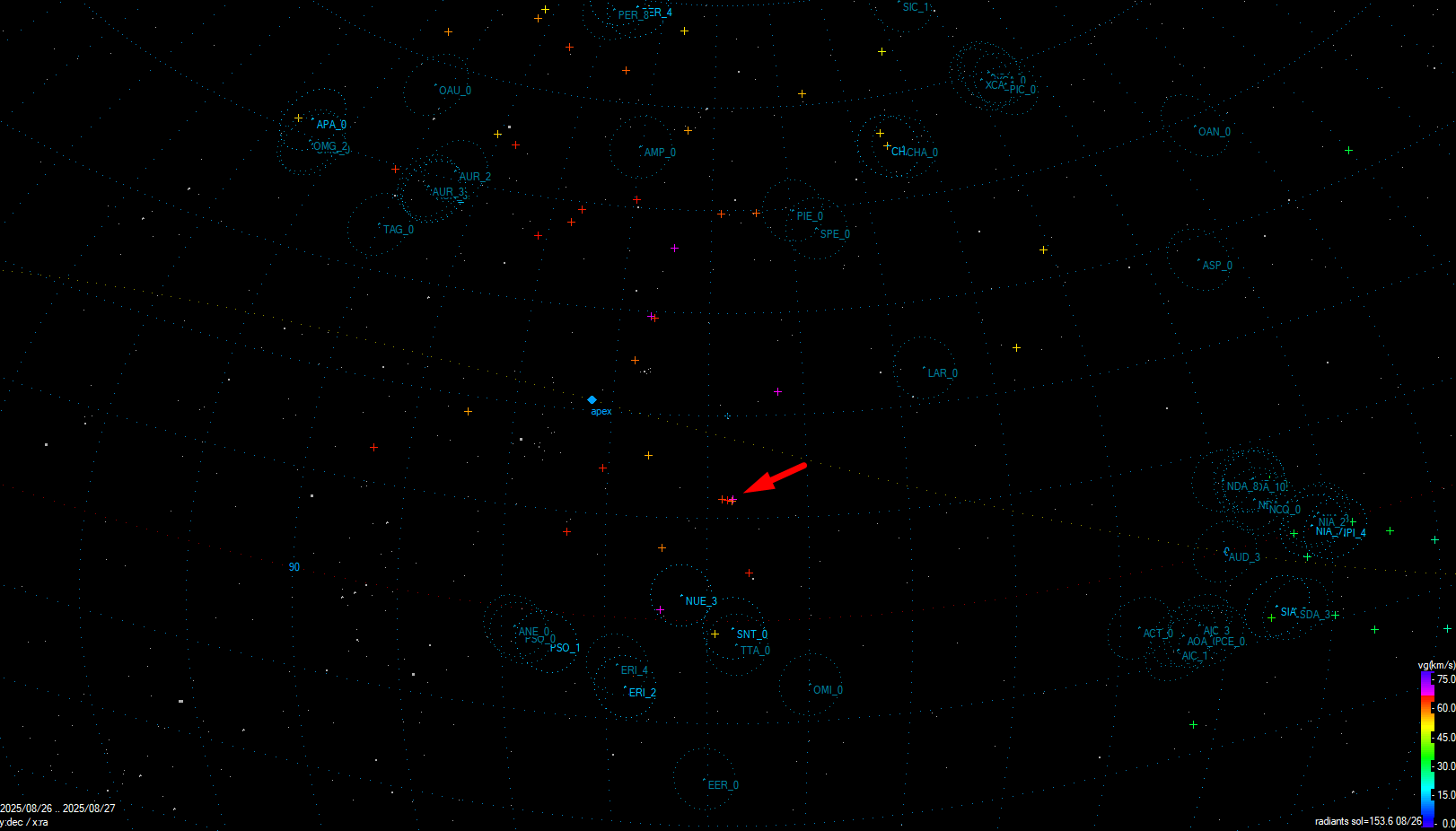

Sol: 153.7°
ra: 47.9°
dec: 11.8°
Vg: 64.3 km/s
a: 3.18 AU
q: 0.735 AU
e: 0.704
peri: 71.575°
node: 333.699°
incl: 168.6°
Действительно, данные CAMS показывают слабую концентрацию неклассифицированных радиантов в указанной области неба 27 августа. Разброс скоростей Vg в пределах 69-71. Этой концентрации радиантов не заметно 26 и 28 августа. Вполне возможен новый поток, может быть еще проявит себя в следующие ночи.
 Размер файла:  226.12 KB

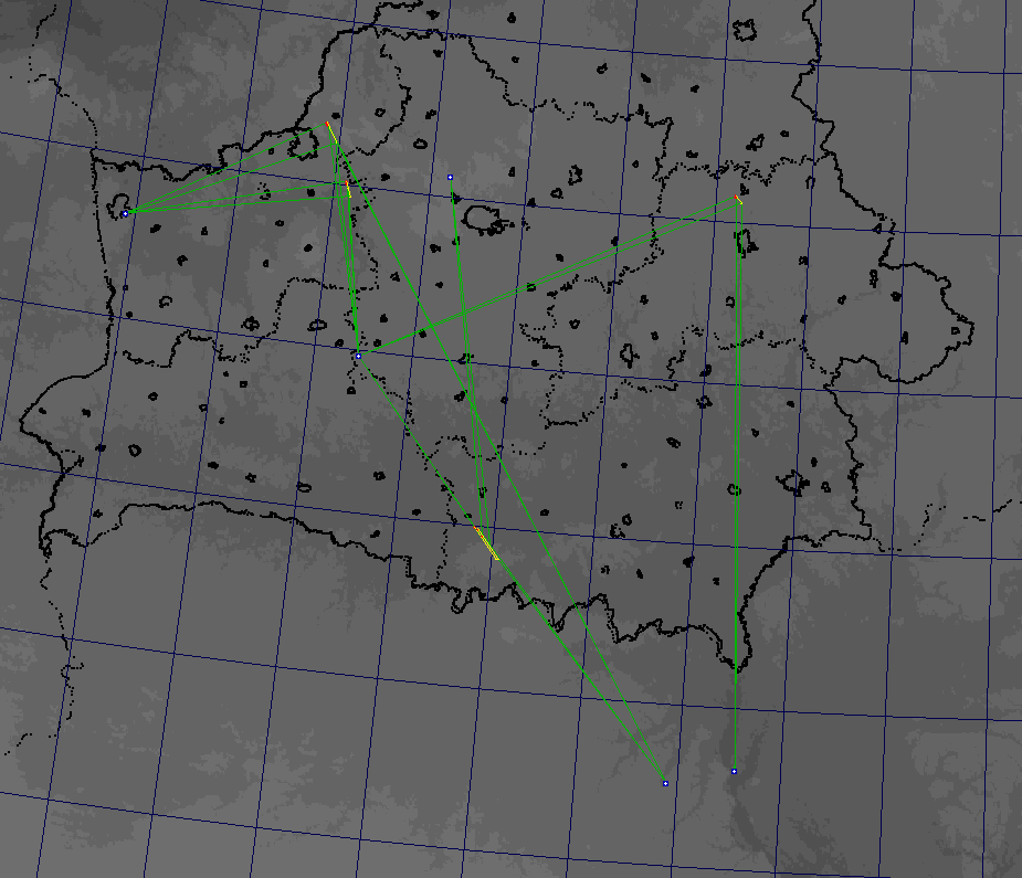

22 сентября 2025 года в 02:00:18 LT примерно над Солигорском пролетел очень яркий болид порядка -10m. В момент пролета местность ярко осветилась, а небо приобрело голубой цвет. Загорелся он на высоте 96км и резко погас на 57км. Полностью сгорел в атмосфере, падения не было. Спектр показал, что это был железный метеороид (!). Таких ярких железных тел ранее мы еще не фиксировали.
Sol: 178.8577°
ra: 8.80°
dec: 7.46°
Vo: 29.6 km/s
Vg: 27.4 km/s
a: 1.96 AU
q: 0.359 AU
e: 0.816
peri: 295.346°
node: 178.853°
incl: 3.84°
 Размер файла:  1.88 MB
 Просмотрено:  1092 раз(а)

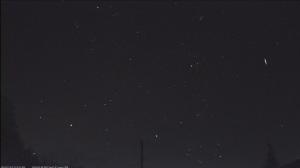

В ночь 26/27 сентября над Беларусью пролетел метеор-грейзер. Метеор был не яркий, но очень быстрый, он пришел из апекса на максимальных скоростях, т.к. летел навстречу Земле. Он вошел в атмосферу под углом 0.2° к поверхности Земли, загорелся на высоте 120 км, прошел перигей на 118 км и погас на высоте 120 км. За 4.4 сек. метеороид проделал путь в 300 с небольшим километров, благополучно прошел атмосферу и дальше продолжил свой путь в Солнечной системе.
"Метеор-грейзер" (earth-grazer) — это редкое астрономическое явление, при котором метеороид лишь слегка касается верхних слоев атмосферы Земли, не сгорая полностью, и продолжает движение в космосе. Такие метеоры входят в атмосферу под малым углом, что позволяет им выйти обратно в космос и не сгореть в атмосфере Земли.
Sol: 183.6682°
ra: 91.86°
dec: 10.20°
Vo: 68.3 km/s
Vg: 67.2 km/s
a: 3.44 AU
q: 0.997 AU
e: 0.710
peri: 9.029°
node: 3.668°
incl: 156.7°
 Размер файла:  289.78 KB
 Просмотрено:  911 раз(а)
