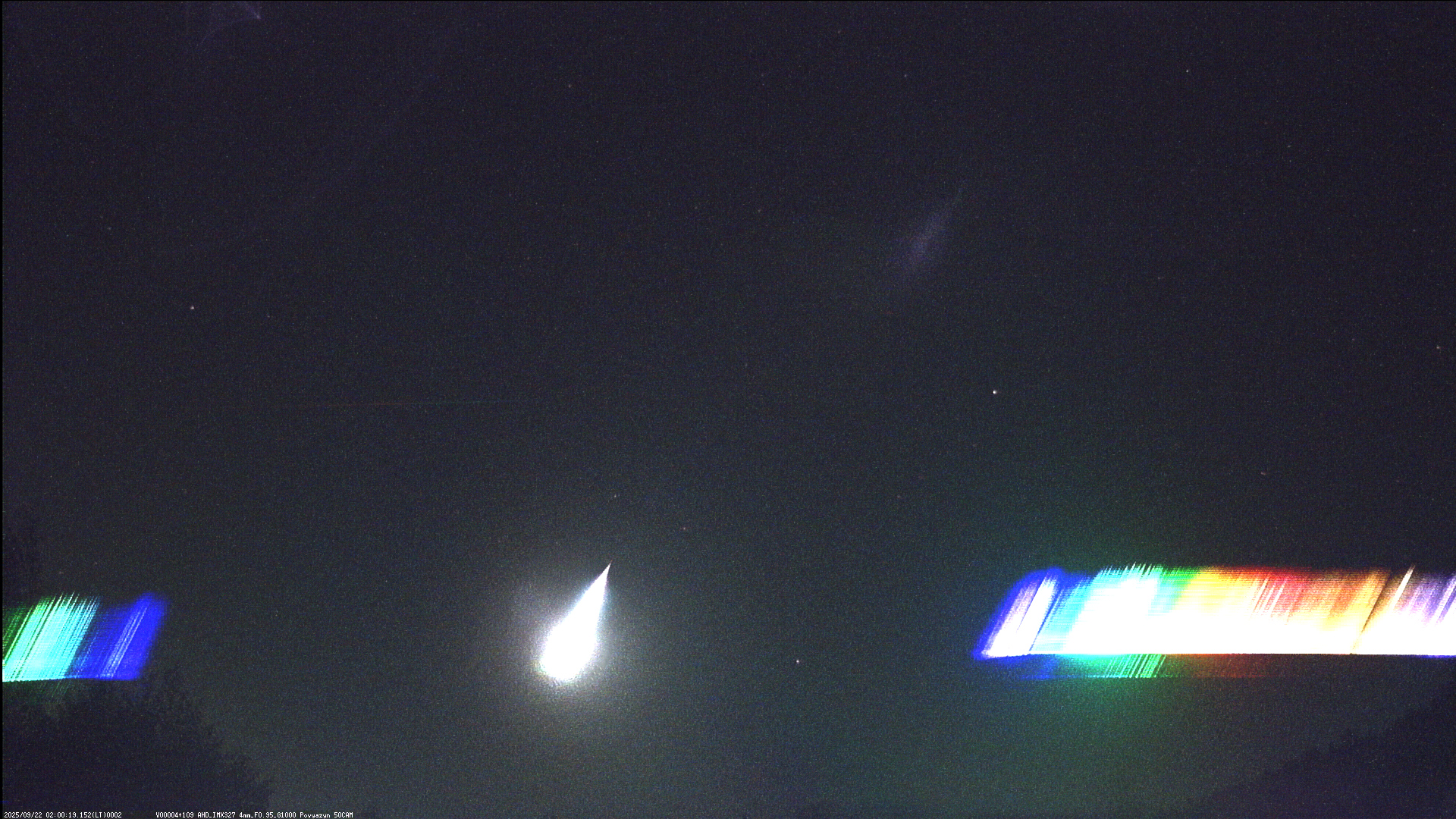

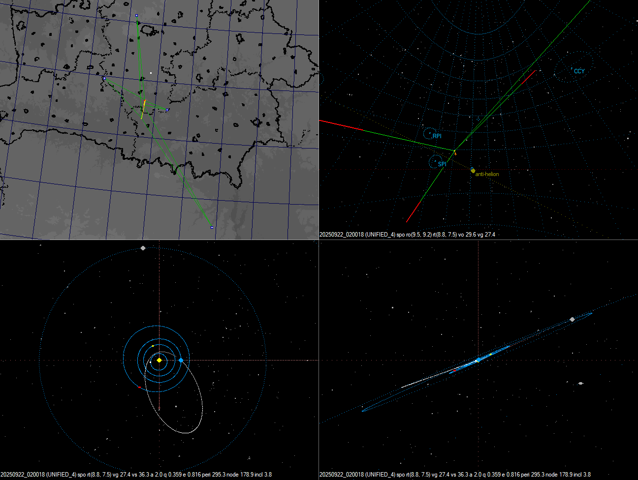

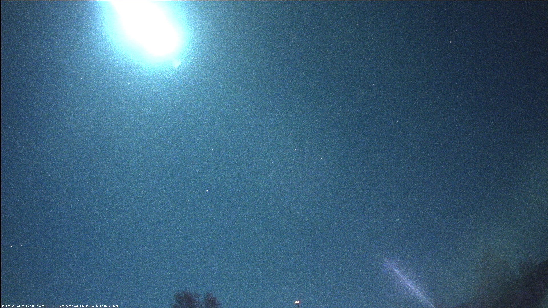

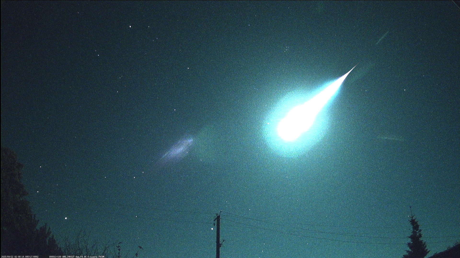

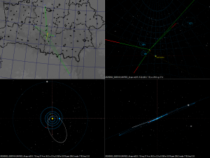

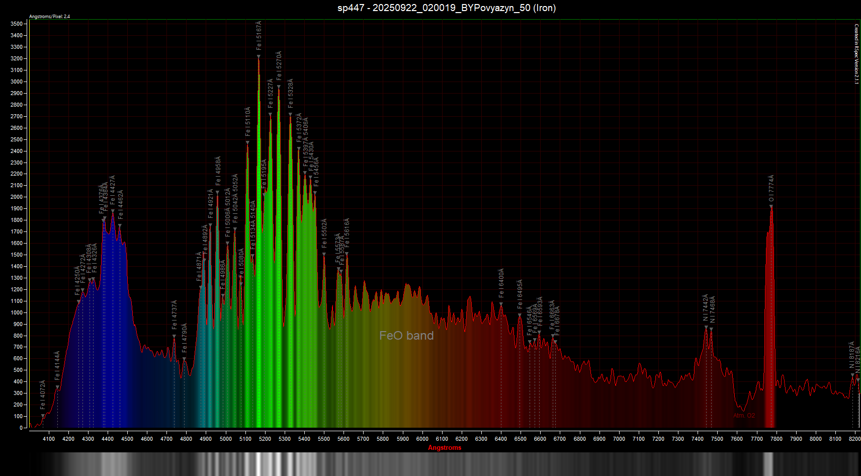

22 сентября 2025 года в 02:00:18 LT примерно над Солигорском пролетел очень яркий болид порядка -10m. В момент пролета местность ярко осветилась, а небо приобрело голубой цвет. Загорелся он на высоте 96км и резко погас на 57км. Полностью сгорел в атмосфере, падения не было. Спектр показал, что это был железный метеороид (!). Таких ярких железных тел ранее мы еще не фиксировали.
Sol: 178.8577°
ra: 8.80°
dec: 7.46°
Vo: 29.6 km/s
Vg: 27.4 km/s
a: 1.96 AU
q: 0.359 AU
e: 0.816
peri: 295.346°
node: 178.853°
incl: 3.84°
 Размер файла:  1.88 MB
 Просмотрено:  687 раз(а)

Сообщения: 4882
Благодарности: 268
Добавлено: Чт Сен 25, 2025 10:34    Заголовок сообщения: Ответить с цитатой
К сожалению,моя патрульная фотокамера засняла только начало полета болида на стыке Пегаса и Рыб. Яркость этого участка траектории около +1 или 0 величины, т.е. видно очень слабо, при потоковом просмотре снимков можно и не заметить.

Добавлено: Пт Сен 26, 2025 11:57    Заголовок сообщения: Ответить с цитатой
Ёсць відэа https://www.facebook.com/watch/?v=799558765823130
AQMVALMt5QZow7a81B7fCSaBVuO73IdeoIhZNp7TNSogMZzi96CzKpT29LZExx18fZzSIWG98s6RdAv8fvAZaJ-1vJeZIrDJTLH1aMg.mp4
(c) Sky Chasers LT
 Имя файла:  AQMVALMt5QZow7a81B7fCSaBVuO73IdeoIhZNp7TNSogMZzi96CzKpT29LZExx18fZzSIWG98s6RdAv8fvAZaJ-1vJeZIrDJTLH1aMg.mp4
 Размер файла:  9.13 MB
 Скачано:  15 раз(а)
SkyWatcher 200P/1000 EQ5
SkyWatcher 13065EQ2 + EQ3-2
Поблагодарили(3): astroivan, Yuri_18, petrovicch

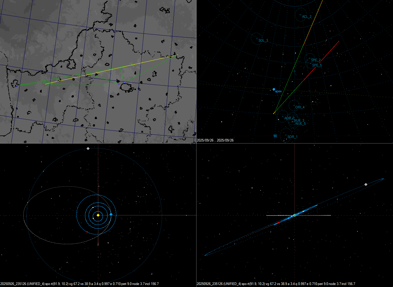

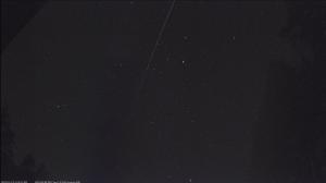

Сообщения: 2189
Благодарности: 1435
Добавлено: Сб Сен 27, 2025 03:45    Заголовок сообщения: Ответить с цитатой

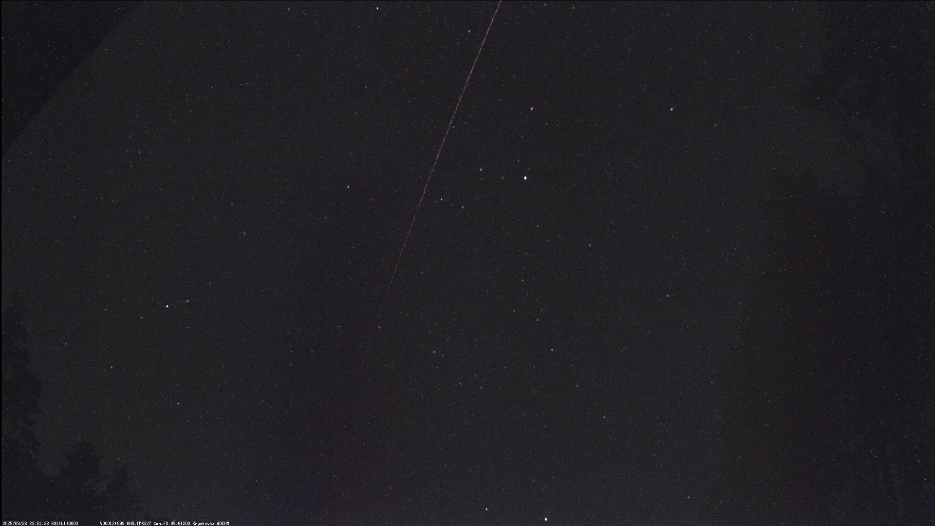

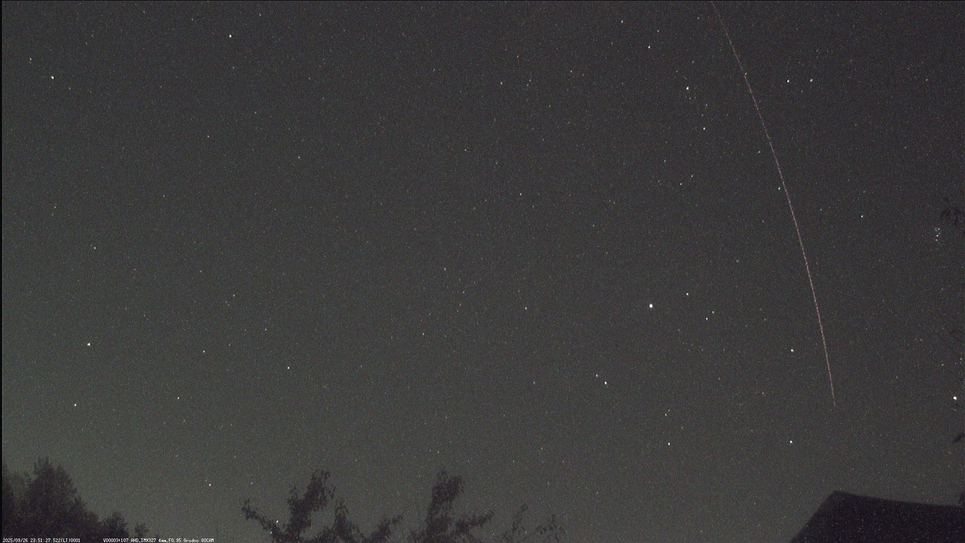

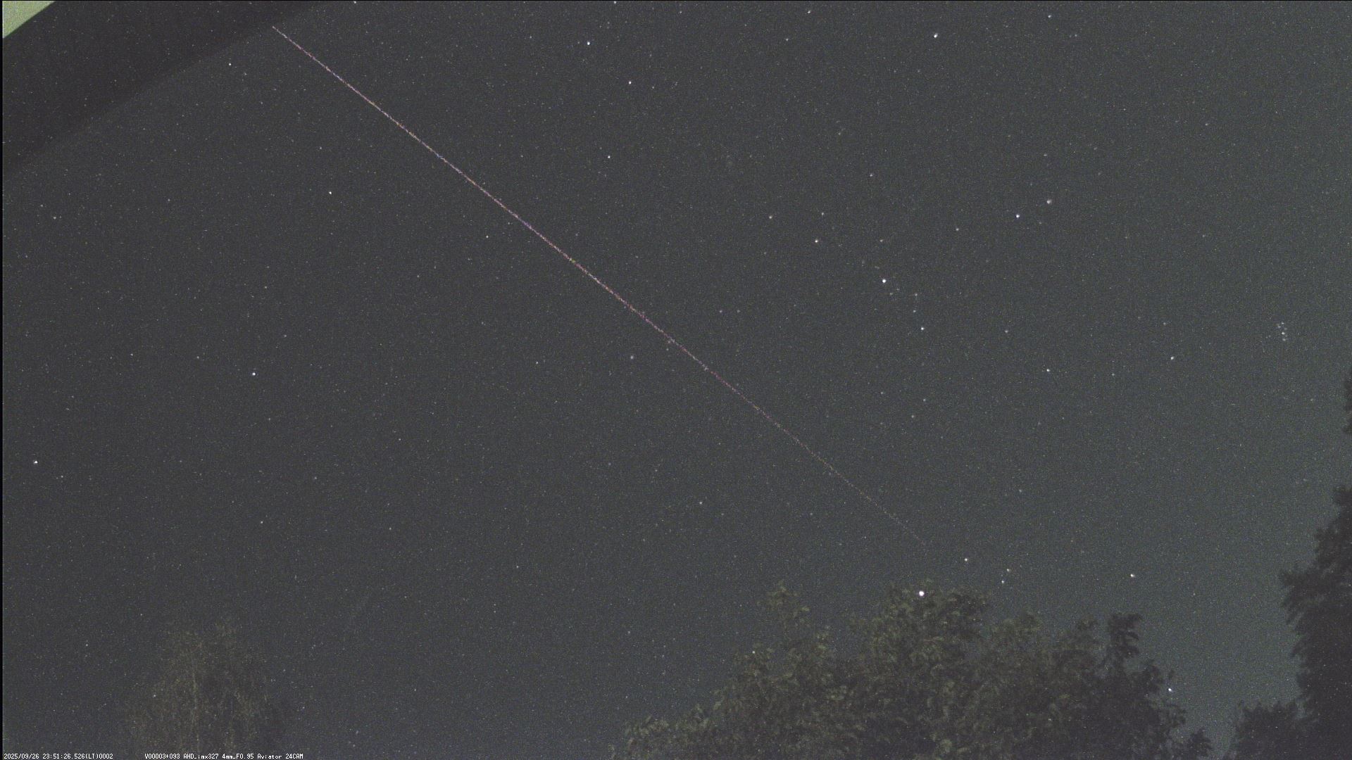

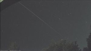

В ночь 26/27 сентября над Беларусью пролетел метеор-грейзер. Метеор был не яркий, но очень быстрый, он пришел из апекса на максимальных скоростях, т.к. летел навстречу Земле. Он вошел в атмосферу под углом 0.2° к поверхности Земли, загорелся на высоте 120 км, прошел перигей на 118 км и погас на высоте 120 км. За 4.4 сек. метеороид проделал путь в 300 с небольшим километров, благополучно прошел атмосферу и дальше продолжил свой путь в Солнечной системе.
"Метеор-грейзер" (earth-grazer) — это редкое астрономическое явление, при котором метеороид лишь слегка касается верхних слоев атмосферы Земли, не сгорая полностью, и продолжает движение в космосе. Такие метеоры входят в атмосферу под малым углом, что позволяет им выйти обратно в космос и не сгореть в атмосфере Земли.
Sol: 183.6682°
ra: 91.86°
dec: 10.20°
Vo: 68.3 km/s
Vg: 67.2 km/s
a: 3.44 AU
q: 0.997 AU
e: 0.710
peri: 9.029°
node: 3.668°
incl: 156.7°
 Размер файла:  289.78 KB
 Просмотрено:  503 раз(а)
 Размер файла:  336.53 KB
 Размер файла:  216.27 KB
 Размер файла:  69.76 KB
Поблагодарили(5): astroivan, tuteychi, Sidewinder, petrovicch, Yahor
