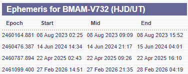

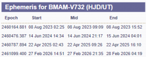

Если вдруг случится чудо и разойдутся облака, то морозостойкие наблюдатели в ночь с 27 на 28 февраля имеют шанс посоревноваться с TESS и зафиксировать весьма редкий и достаточно глубокий минимум BMAM-V732.
 Размер файла:  14.52 KB
 Просмотрено:  523 раз(а)

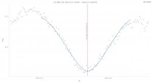

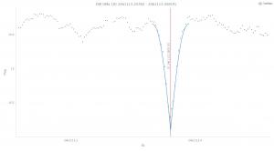

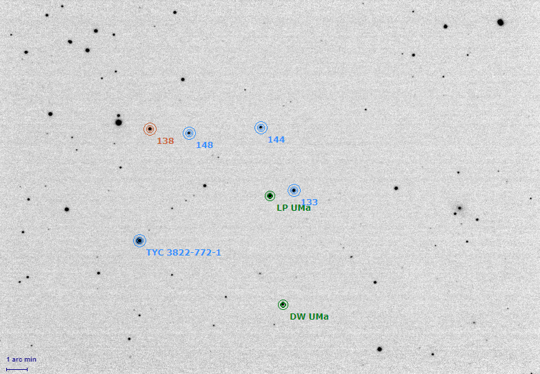

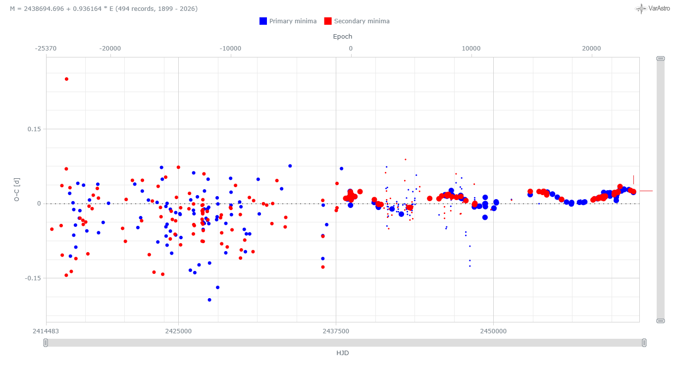

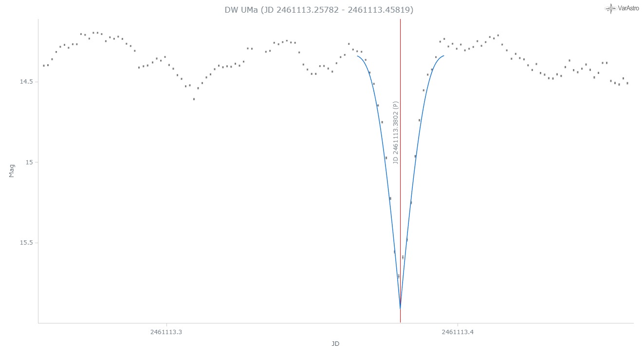

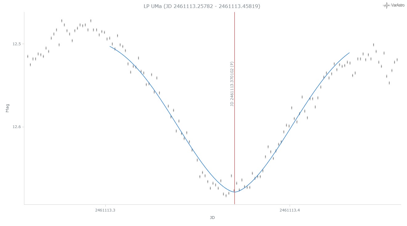

13 марта отнаблюдал оба максимума и главный минимум LP UMa, примечательной наличием эффекта О'Коннелла и колебаний О-С по световому уравнению. Заодно удалось проверить методику: неделей ранее на VarAstro появилась точка О-С=0,0230, а у меня вышло 0,0241. Ну, скажем, более-менее удовлетворительно.
В качестве бонуса получен минимум DW UMa - катаклизматического алголя с периодом 3,5 часа и длительностью затмения около 40 мин.
Такая вот парочка шустреньких любопытных звёзд, рекомендую! Smile
 Размер файла:  450.93 KB
 Просмотрено:  379 раз(а)
 Размер файла:  36.9 KB
 Размер файла:  44.75 KB
 Размер файла:  86.18 KB
 Просмотрено:  377 раз(а)

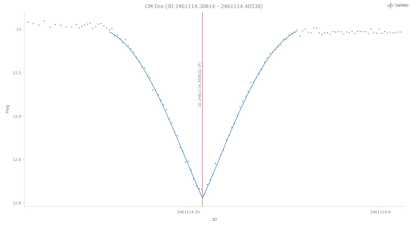

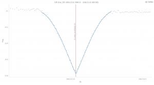

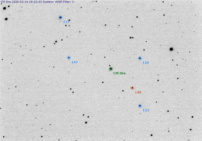

Затмения EA+UV+BY CM Dra происходят строго по расписанию (получено значение О-С=-0.0002), а вспышку можно ждать неделями...
Любопытно, что из-за быстрого движения VPhot звезду сам не находит - уехала в сторону Smile
 Размер файла:  39.17 KB
 Просмотрено:  349 раз(а)

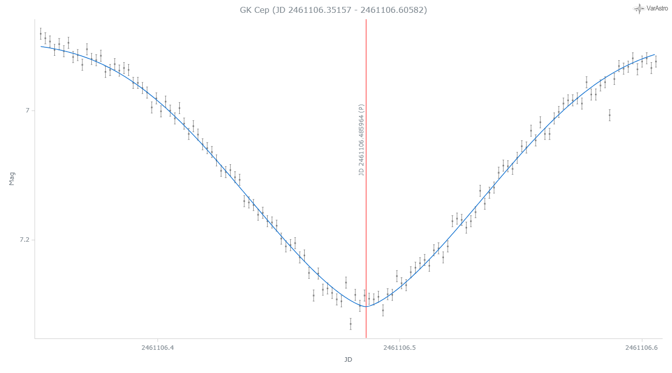

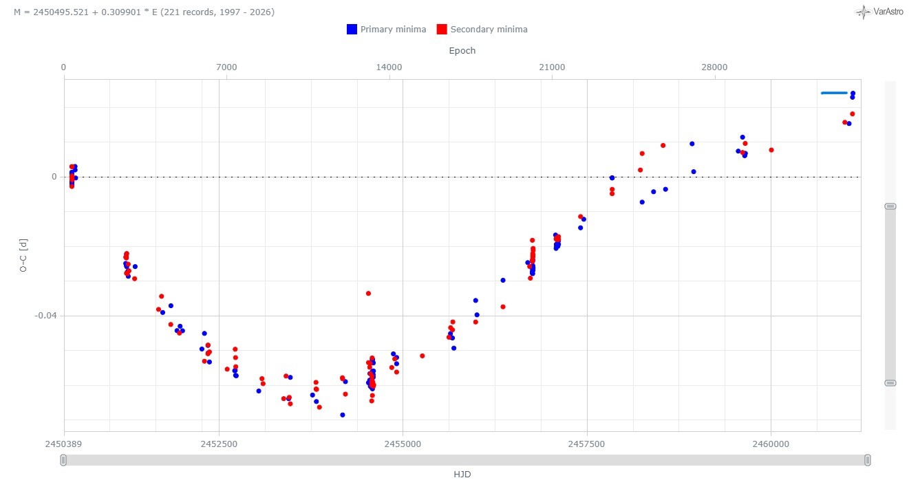

В ночь с 14 на 15 марта отнаблюдал вторичное затмение GK Cep. Момент минимума наступил на 37 минут позже расчетного, что отлично совпадает с данными наблюдателей проекта VarAstro (красная точка с рисками на графике O-C(HJD). Лист наблюдений звезды: https://var.astro.cz/en/Stars/11628

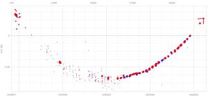

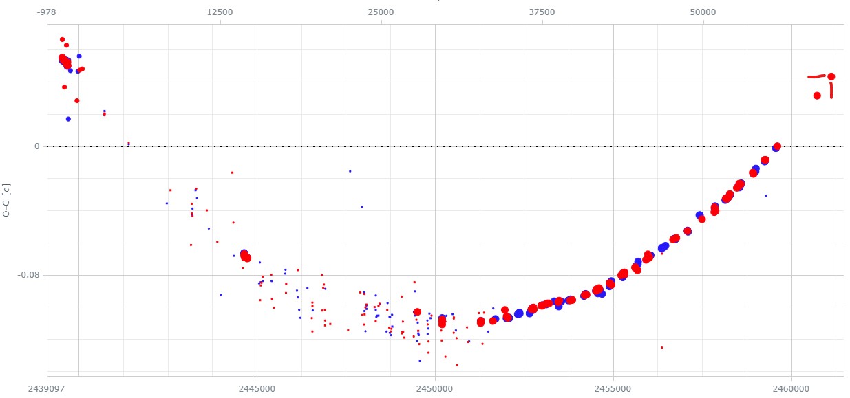

Загогулина TY UMa.
 Размер файла:  77.08 KB
 Просмотрено:  285 раз(а)

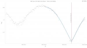

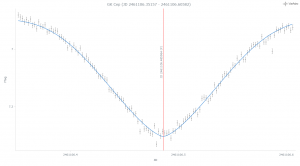

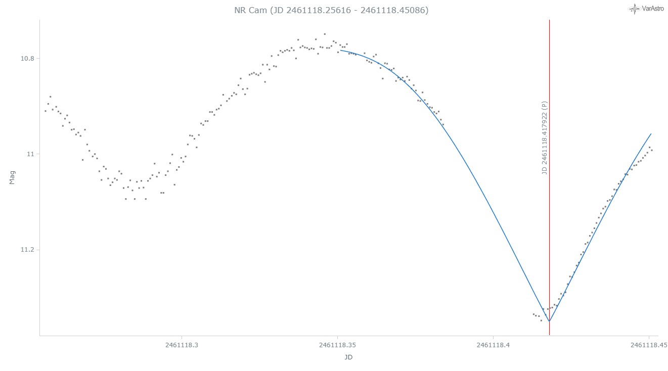

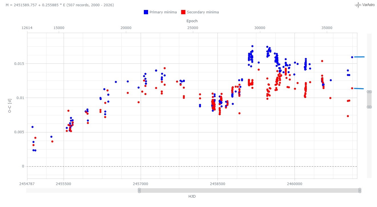

Найсціплейшы ўнёсак у назіранні за дзіўнымі паводзінамі NR Cam.
Нажаль, згубіў шмат часу на пошук зорачкі пасля перавароту трубы.
 Размер файла:  111.55 KB
 Просмотрено:  247 раз(а)
 Размер файла:  43.35 KB
 Просмотрено:  246 раз(а)

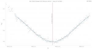

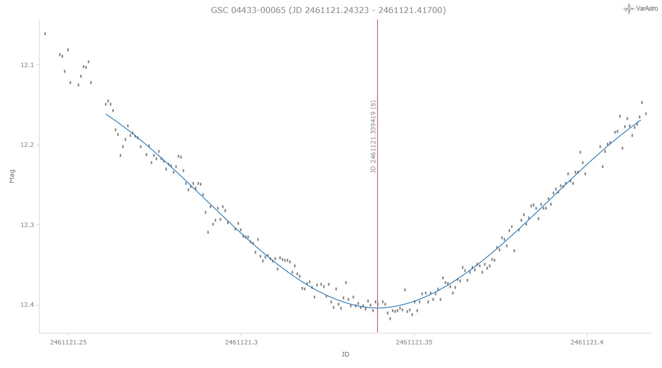

Худо-бедно отснял фрагмент вторичного минимума весьма эксцентричного алголя GSC 04433-00065 с периодом более 26d.
С одной стороны, данные TESS позволяют хорошо спланировать наблюдения, но, с другой стороны, они же наблюдения практически обесценивают. Такая вот диалектика.
 Размер файла:  48.39 KB
 Просмотрено:  198 раз(а)
