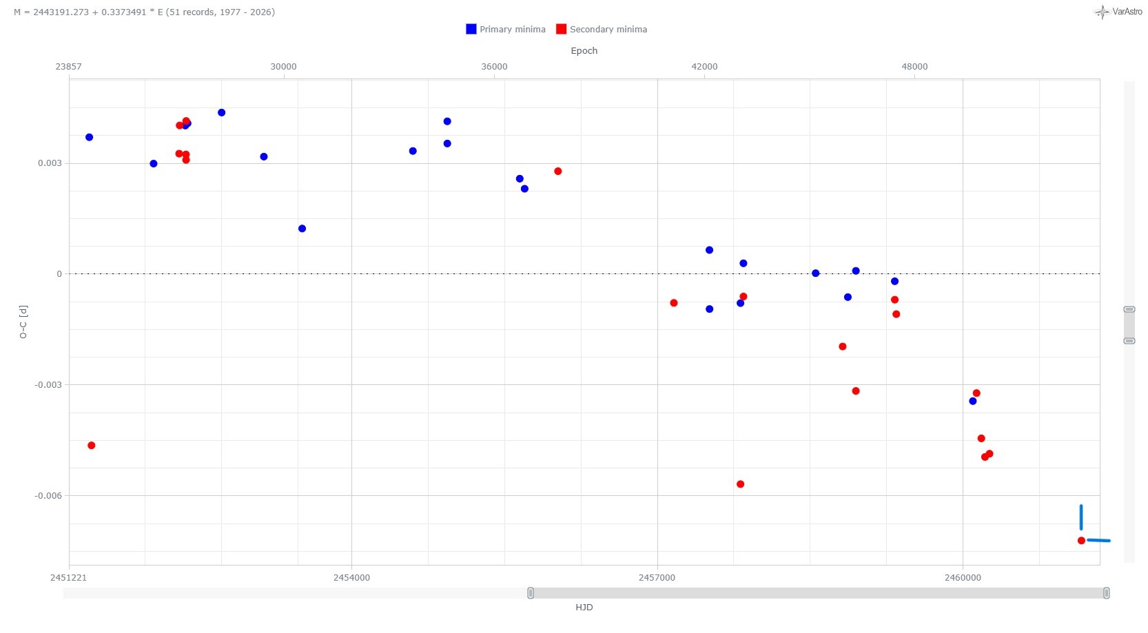

Загогулина TY UMa.

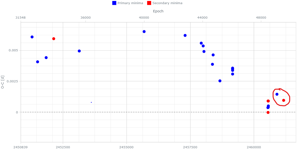

Добавлено: Пн Май 04, 2026 17:34    Заголовок сообщения: Ответить с цитатой
Что называется, для порядка отнаблюдал вторичное затмение V1130 Cyg (главное - в прошлом году). Никаких сюрпризов, что по нынешним временам уже неплохо
